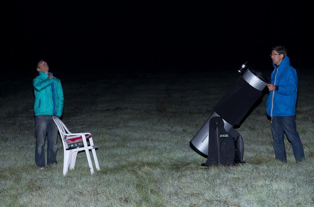

Voici quelques photos permettant de voir les réelles dimensions du XX14 (notamment par rapport au XX12).
La base du XX14 est moins haute, mais avec un plateau nettement plus large.
Le tube primaire du XX14 est plus court aussi.
Par contre les barres composant le montage serrurier du XX14 sont nettement plus longues (c’est normal).
Le voici monté à coté du XX12. Oh! Tigrou qui passe justement par là ! :)
L’arrière du XX12 (à gauche) et du XX14 (à droite).
Deepsky a coté de son nouveau bébé.
Moi, (pour vous donner une idée de la hauteur du porte oculaire, je mesure 1,76 m et lorsque le tube du XX14 est à la verticale le PO se trouve 2 cm en dessous de mes yeux).
