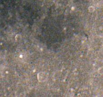

comme ca la MAP parait plutot réussi. par contre c'est quoi tout ces points bleus sur la full ??

Il y en a plein sur la lune.
Fais un essai de traitement sans darks pour voir?

Pour les points décidément je ne les vois pas. Par contre il est possible qu'ils ressortent suite au traitement photoshop+ les dark/flat.

Voici un crop agrandi avec où j'ai poussé la saturation bleue:
Merci pour détail, mes yeux ont encore beaucoup à apprendre!!

=> Valentin: pour le rouge la encore je ne vois pas. Entre la vision de chacun et l'écran utilisé il est possible que je la perçois différemment.

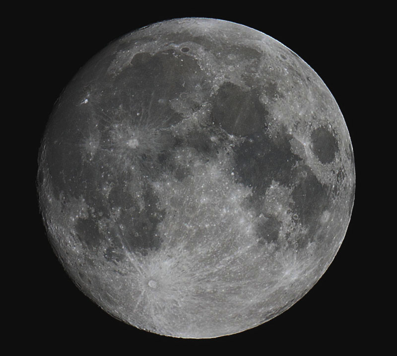

Ok, c'est donc en grande partie ton traitement ou la compression qui a foiré le truc sur la première image. La mise au point peut être améliorée toutefois.
Essaie avec Registax ou avistack pour l'empilement.

Un exemple de ce qu'on peut faire avec ta brute:
- ajustement des courbes sous photoshop
- optimisation netteté
(j'ai réduit l'image)
La pleine lune, c'est très difficile car les contrastes sont peu importants. Là, j'ai peut être un peu poussé sur l'augmentation de la netteté.
Voici ce que j'avais fait lors d'une de mes premières lunes.
