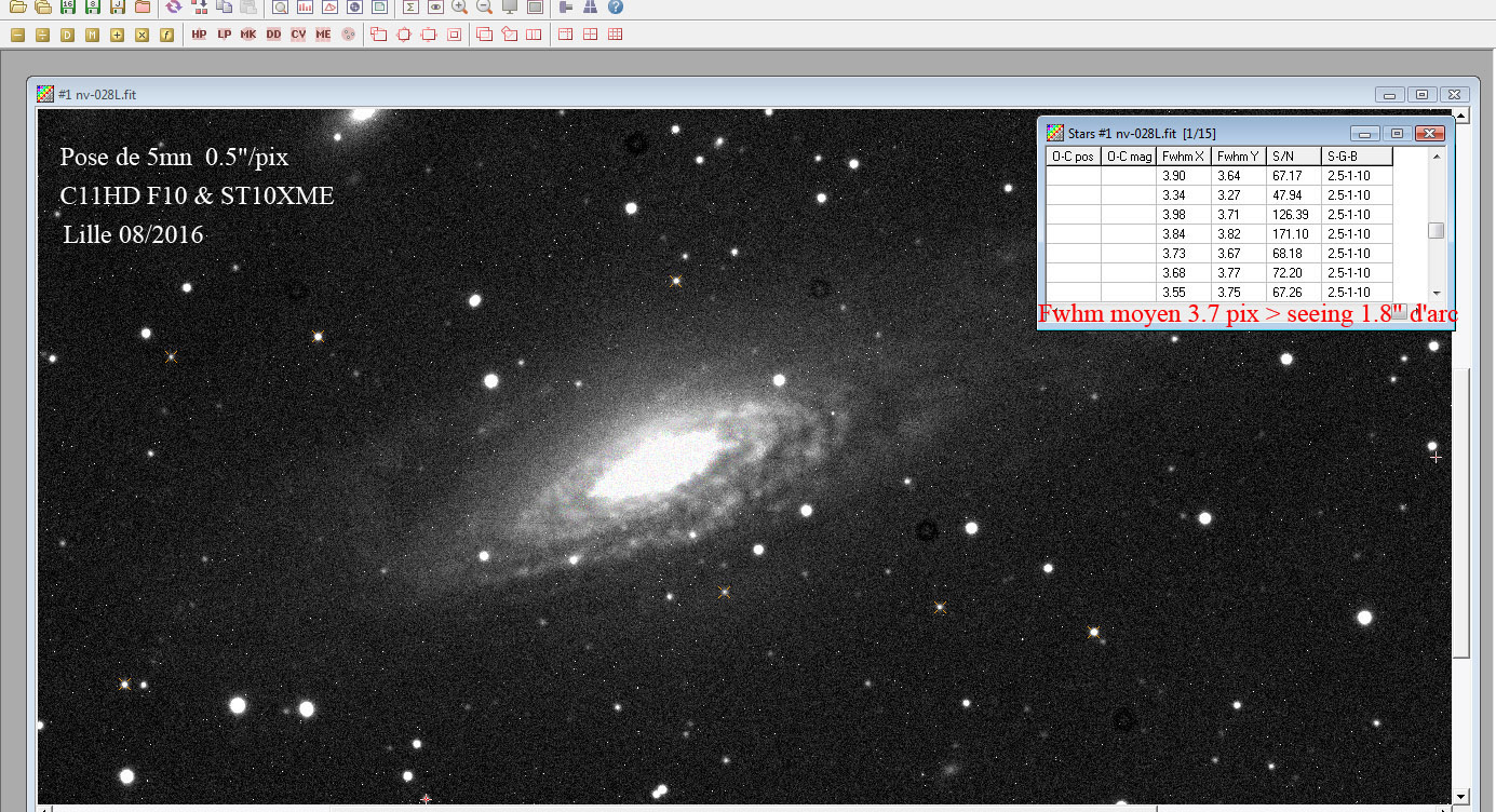

Salut Benoit.
C'est une question qui revient souvent et qui a fait l'objet de nombreux débats.
Je serais tenté de répondre "et pourquoi pas moins de 250 secondes ?"
En France et par tradition les amateurs pensent que les longues poses unitaires donnent de meilleurs résultats que les poses plus courtes. Je ne sais pas pourquoi.
C'est sans doute valable pour l'imagerie en narrow band (Ha) mais absolument non justifié en imagerie sans filtrage, surtout sous un ciel peri urbain.
Pour vérifier que la durée de pose unitaire est "suffisante" il suffit de comparer le bruit de l'offset à celui d'une brute prétraitée de 250 secondes.
Ce dernier est 4 fois la valeur du bruit de l'offset. Donc 250 secondes sont suffisantes. Poser plus longtemps n'apporte rien, sauf des risques inutiles.
Je régle tjrs mes durées de poses pour avoir un bruit égal à 4 fois celui de l'offset.
Avec le C8 à F7.4 je posais 300 secondes (le FD était plus important). Avec le C9 à F6.8 je limite à 250 secondes.

comment calcule tu ce bruit (4) stp à partir de tes 2 images offset et brute ?
Comment mesure tu le bruit
J'utilise uniquement Iris pour le prétraitement des images. Soft trés connu et efficace. Je ne connais pas Maxim.
Pour mesurer le bruit il faut tracer un petit rectangle sur l'image (sur offset ou brute prétraitée), le rectangle doit être sur une zone vierge sans signal.
On clique droit : la fonction "stat" permet d'évaluer le sigma (dispersion qui représente le niveau du bruit)
Sur les offset j'ai un niveau sigma de 7
Sur une brute de 250s prétraitée (dark, offset...) j'ai sur cette série une valeur de 30 à 34
Conclusion : le bruit sur brute est supérieur ou égal à (7x4) -(4 fois le bruit de l'offset).
C'est simple :).
En d'autres termes on admet que le bruit offset c'est le bruit de lecture du CCD. Le bruit sur brute doit être de 3 à 4 fois plus important que le bruit de lecture.
Si on prolonge une pose ce ratio va encore se réduire, bien entendu. Mais en prologeant on ajoute du bruit de fond, du bruit thermique et surtout des risques de perdre la pose.
Donc il est préférable de saucissonner les poses. Sachant que c'est la pose totale qui crée le RSB et non la pose unitaire ! pas confondre...
A noter que sous un ciel noir avec un CCD bien refroidi il faut parfois prolonger les unitaires pour obtenir 3 ou 4 fois le bruit de l'offset. Mais chez moi sous le ciel péri urbain il n'est pas necessaire d'aller trés loin...
Bref vous avez un exemple d'image faites avec ce principe. Mon fond de ciel n'est pas trés bruité et une brute agrandie 2 fois supporte encore le traitement.
