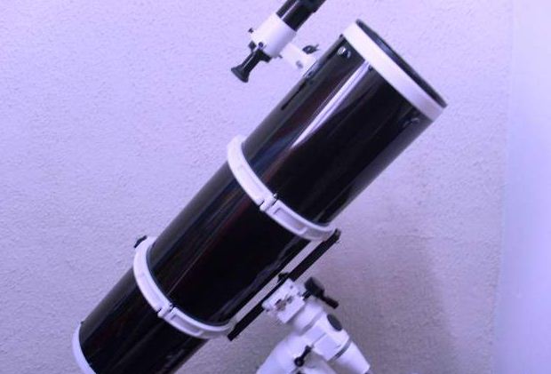

voila la photo de l objet en vente
j'ai l'impression que a monture n'est qu'une EQ3-2... d'autres photos?
N'empêche, si le tube est en bon état, c'est déjà une belle occasion!
Le tube, tu pourrais également lui construire une base dobson.
Patte.
Patte.
nan la seule de la monture ...
je ne comprend pas pour la base dobson c est a dire ?
Si tu ne veux pas partager l'annonce, tu peux m'envoyer le lien par mp ? Parce qu'il y a un truc bizarre sur ce tube...
Ce qui est louche c'est que si c'est un tube de 200, la monture a l'air rikiki. Genre EQ3. Et qu'un 200 sur une EQ3, bah non, quoi...
2ème truc louche: 150€, c'est le prix du tube tout nu... Et des annonces qui annoncent la vente d'un télescope alors que seul le tube est vendu, j'en ai vu passé quelques unes.
'fin bref... Y'a un point noir qui n'est pas clair.
ben oui, comme dans le cas cité par Leimury.
Perso j'ai acheté mon 200 tube seul 150 roros d'occase (avec chercheur 9x50 et oculaire 28mm)
Il est clair que la monture ne servira pas avec ce 200, mais pourra servir plus tard avec...un tube plus petit pour s'amuser avec webcam, mettre une petite lulu grand champ, une Lunt pour le soleil, un apn pour la photo grand champ...
Il se pourrait cependant que la monture ait souffert par la surcharge et serait définitivement devenue encore plus branlante qu'une EQ2.
Et entre-temps, fabriquer une base dob et hop!
(voir lien donné plus haut)
Je trouve cela nettement plus intéressant qu'un 130 sur EQ2...
(ça me rappelle mon parcours en plus, sauf que j'ai du me passer de la petite équato 3-2 et qu'un dob, je "sentais" que ça allait me plaire...)
Patte.
Effectivement quelques chose me choqué sur la photo la monture me paraissait petite, mais en faite c'est le tube qui es plus gros, au vu de la queue d'aronde plus longue, comme dit newton c'est un tube de 200 hors un tube de 200 coute seul pas loin de 300€ et ca ne va pas sur une EQ3.2 (cg4 a mon avis sur la photo), les tube de 200 sont toujours vendu sur eq5, donc si l'annonce dit 150€ soit c'est une arnaque soit c'est quelqu'un qui a racheté du matos et qui a monté un 200 sur eq3 (matos dont il veux se débarrassé), si c'est le 2e cas autant sauté sur l'occase c'est même pas le prix de l'eq3.2 neuve. Mais Méfiance quand même..
oki mais si vendu comme ca EQ3.2 pourra quand meme gerer le tube de 200 ?? ou bien techniquement ca poserais probleme ?
Vu le prix de vente, vaudrait mieux demander une facture avec histoire de savoir d'ou il vient.
Tube noir et monture blanche, Skywatcher fait ça depuis moins de deux ans.
La EQ3-2 va pour un 150, jettes un oeil au post; tu peux même pas équilibrer avec les deux contrepoids d'origine.
La monture a forcement souffert.
Demandes voir à nono67, il pourra certainement te répondre:
http://www.webastro.net/forum/showthread.php?t=64890
