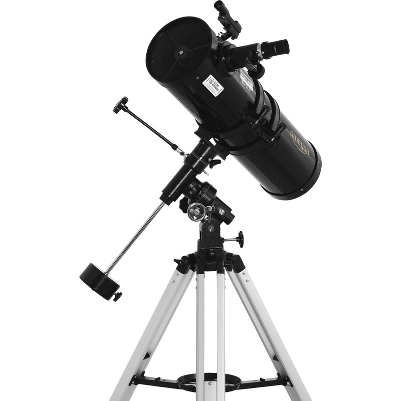

Bonjour Newton,
Le problème avec 'EQ2' et 'EQ3' sur les scopes de début c'est que c'est souvent la même monture avec un autre nom, selon les marques. Exemple: cette 'EQ3' est sensiblement identique à mon EQ2:
EQ3 http://www.astroshop.eu/omegon-telescope-n-130-920-eq-3/p,13763
à comparer à
EQ2 http://www.astroshop.eu/skywatcher-telescope-n-130-900-explorer-eq-2/p,5013
Pour moi, ce sont quasi les mêmes.
Je ne parle pas de la NEQ-3 qui est très différente:
http://www.astroshop.eu/equatorial-without-goto/skywatcher-mount-neq-3/p,16080

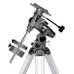

Je trouve justement que les deux avantages majeurs de l'EQ3-2 par rapport à l'EQ-3, c'est le trou pour le viseur polaire et le réglage fin de l'azimut. Le réglage de l'azimut avec juste la grosse vis sous la monture est atroce, le mouvement n'est pas du tout fluide et ça part dans tous les sens quand on verrouille.
EQ 3-2:
EQ 3:

La notion de EQ3 est très vague. Pour moi, la deuxième photo n'est ni plus ni moin que l'équivalent d'une EQ2.
Ah, ben c'est exactement ce que je disais : "Monture EQ2 ou EQ3, c'est kif-kif" ;)
Les constructeurs comme Seben ou Omegon 'trichent' en copiant les notations courantes de SkyWatcher, Celestron et Orion, justement pour attirer les débutants. C'est déjà assez compliqué comme ça, ils ne font qu'embrouiller les cartes un peu plus.

D'autre part, je connais bien cette monture:
EQ 3:
Autant l'EQ3-2 est une bonne petite monture, autant celle-ci est à éviter (il est impossible de diminuer le jeu sans qu'elle devienne très dure). Et elle est beaucoup plus frêle.
