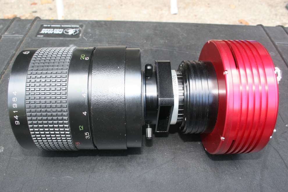

Etant fan de maksutov Russe , la tentation fut grande de les utiliser sur cette caméra.Les résultats sont assez encourageant en particulier avec le Intes M703.D'ailleur je pense que c'est une bonne alternative à un Richtey.

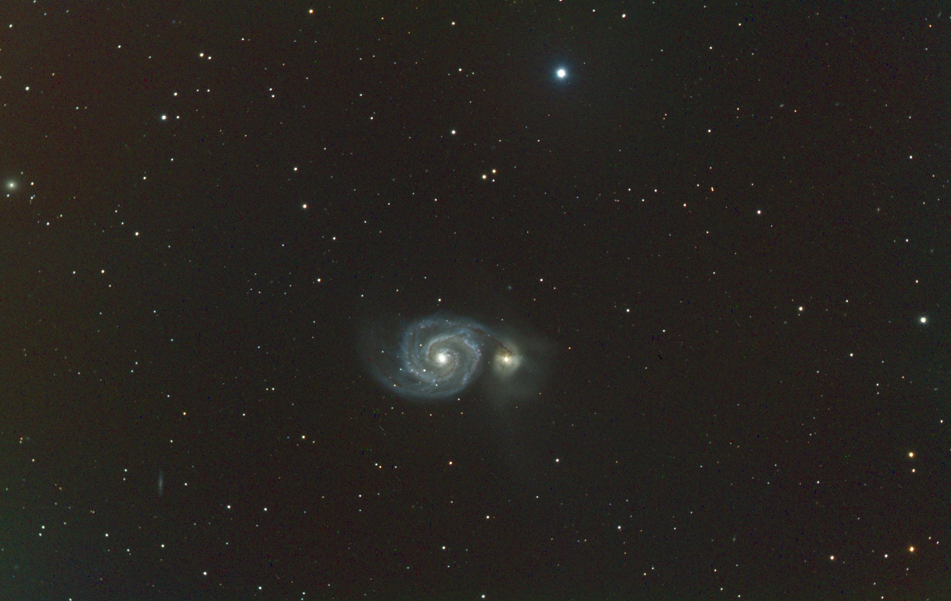

Voilà M51 réalisée au M703 sans correcteur
Les étoiles sont propres, le piqué est au rendez vous, par contre nous sommes à F/D 10 donc assez fermé.A relativiser avec l'ouverture d'un Richtey ( F/D 9 ) soit disant des bêtes de course en ciel profond ...
La full: http://www.webastro.net/upload/images/3057-1270984935.jpg

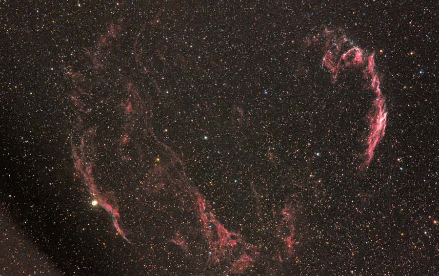

Autre essais avec les célèbres RUBINAR:
ici le 500 F/D 5,6 .

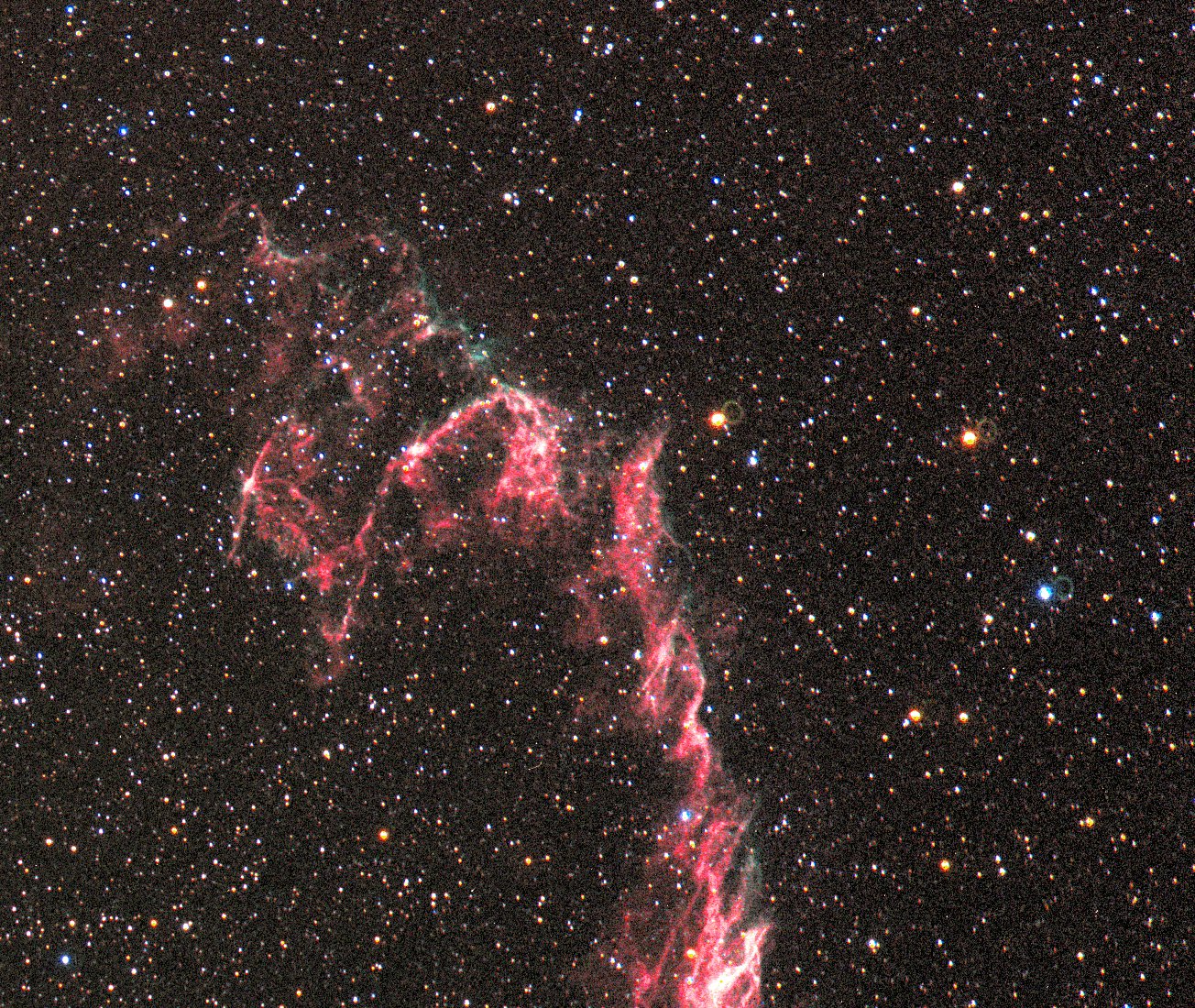

Les étoiles sont pas parfaites mais le résultat est très acceptable au vu du faible coût de ces optiques.
Les dentelles réalisée récement avec cet instrument en L(H alpha ) RGB
Crop à 100 %
Photo du montage

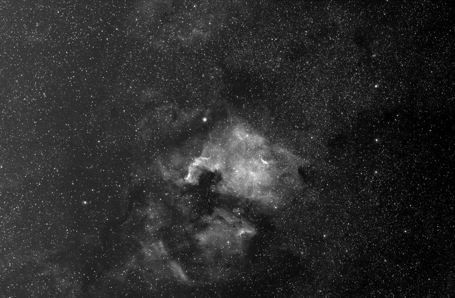

Enfin pour le grand champ j'ai testé une optique moyen-format provenant d'un mamiya M645.Optique que l'on doit pouvoir trouver pour pas cher de nos jour.
Ici avec un 210 mmF/D 4 hier soir
version 50% : http://cjoint.com/data/hBlKYmIeWm_ngc_7000_50.jpeg
Voilà ma petite expérience acquise dans ce domaine.

Pour info concernant NGC 7000 je n'ai pas eu besoin de diaphragmer.J'ai conservé l'ouverture nominale c'est à dire 4.

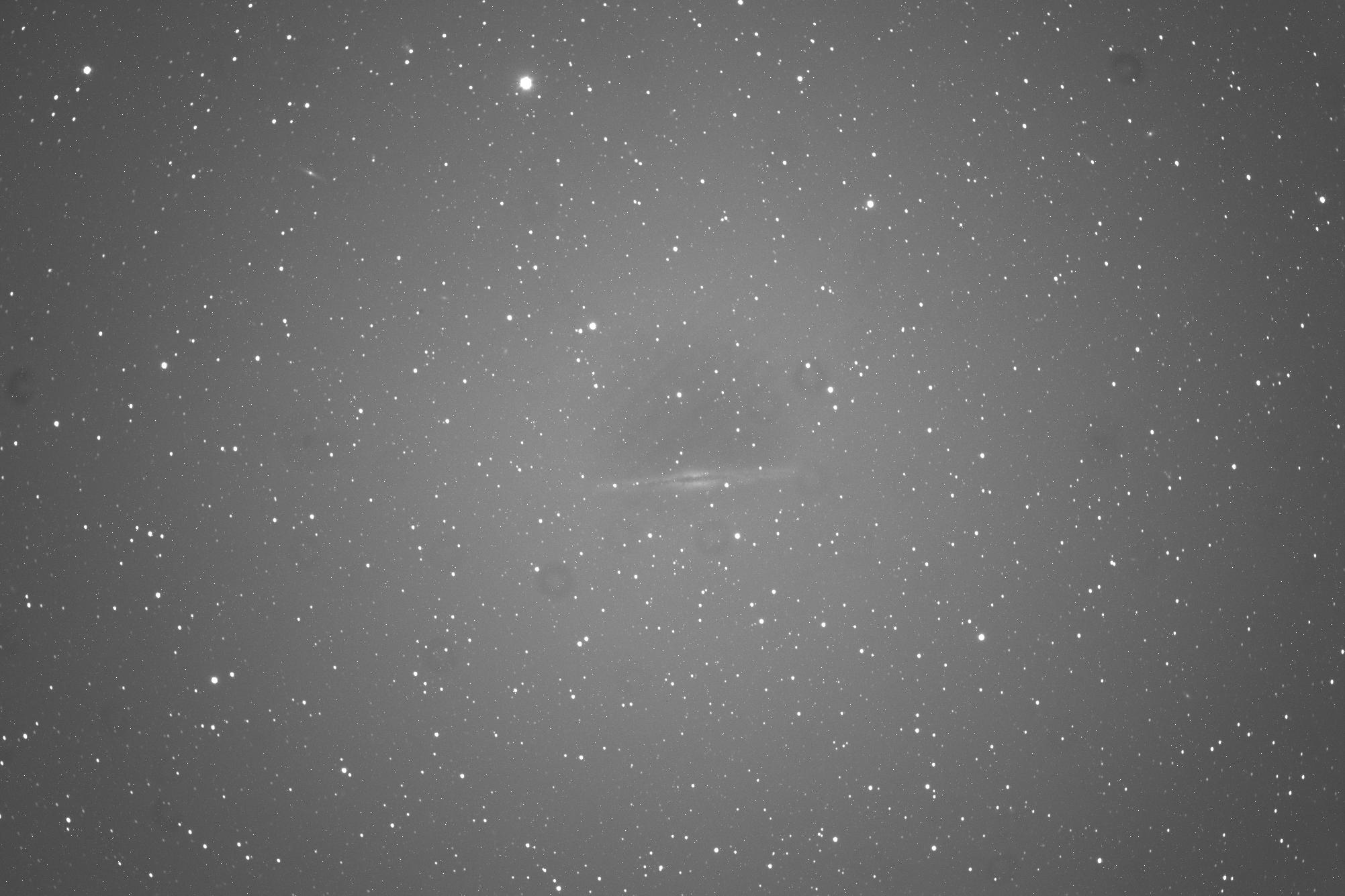

Une autre photo réalisée avec l'intes sans correcteur . Il s'agit d'une brute faite l'autre soir.Je n'ai pas traité la série car j'ai eu un problème de condensation( rare pourtant) juste au milieu de l'image.
NGC 891 une pose de 5 min en Bin X2 .A noter qu'il y a de la rotation de champ , le pivot se situant dans le coin inférieur gauche.Oui c'était le soirée Loose, problème de condensation, de mise en station et de suivi. POur être couronné par une averse surprise qui a coupé court à la soirée...
