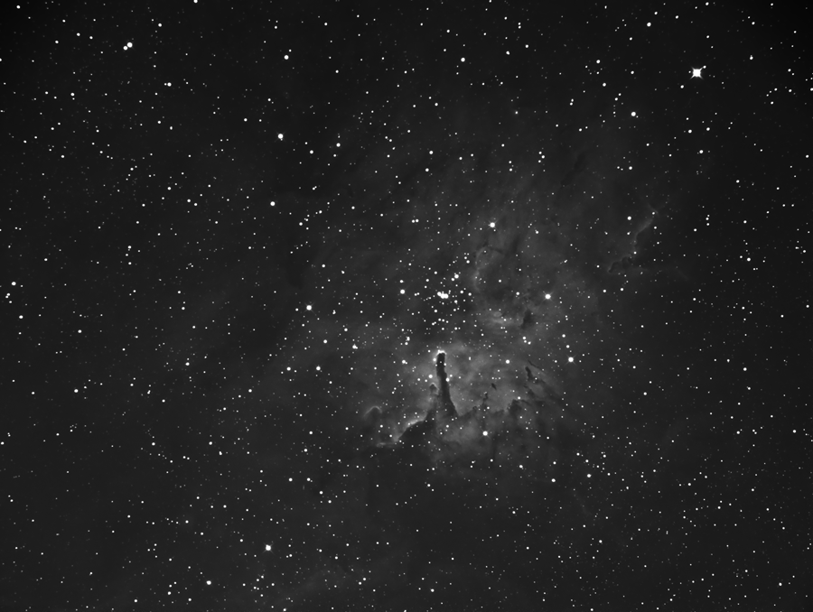

Et voilà une image enfin avec le CN !
Ici en mode Newton.
Je rappelle le setup vu que cela a pas mal bougé :
2h30 filtre HA 5nm sur Sigma2 8300 à -15°. CN212 Newton + Paracorr F/4.4, monture AP900, guidage Mak90 + DSI pro. Acquisition et prétraitement MaximDL
Focale réelle : 935mm, échantillonage : 1,19"/pixel, FWHM : 3,5"
Lieu : St Michel l'observatoire. Seeing : très mauvais (Vega scintillait au zenith) + vent. Pleine Lune.
Petite photo du bazar :
La première image que j'ai faite de cet objet en Septembre 2009 avec une WO70ED et une Atik 314L+ : la résolution n'est vraiment pas la même malgré un champ équivalent :
Frédéric.
salut
heeee pas mal le setup.. l'image aussi d'ailleurs; la diference est evidente. bravo
amicalement
Line et Loulou
On voit une nette différence c'est net :)
De plus on voit une certaine profondeur et l'image est douce.
Trés belle image.
pour mieux se rendre compte, pourrais tu retraiter ta premiere image.
tu avais trop poussé les niveaux..pour faire plus noir...
ceci afin de la faire ressembler à la 2eme
Premiéres images provençales.. Malheureusement la turbu y est fréquemment élevée :(. Difficile d'exploiter le CN212 dans de telles conditions.
Mais la résolution apportée par les 210 mm fait la différence sur la lunette de 70.
On attend les proches petites taches en mode cassegrain avec de la focale.
Salut chonum,
Un beau setup qu'il va falloir faire fonctionner sans les éléments naturel dérangeants...
Je pense qu'en fait, ta mise au point est dans les choux sur cette image. A f4,4, la tolérance n'est que de quelques microns.

content de voir ce projet de longue date commencer à faire des images , sous un ciel moins pollué qu'en région parisienne ....reste la turbu qui gâche en effet pas mal de soirées quand on cherche une finesse élevée ....
ta nouvelle image me plaît beaucoup en tous cas ...

Merci pour vos commentaires.
Franck, la MAP était bonne ici (surtout qu'avec la translation du primaire, le réglage est très fin). C'est un gros problème optique sur le secondaire Newton, visible sur les aigrettes.
J'attends un nouveau secondaire dans les jours qui viennent.

Belle première avec ce nouveau Setup de compèt'. Le rendu est particulièrement réussi, très bien traité.
