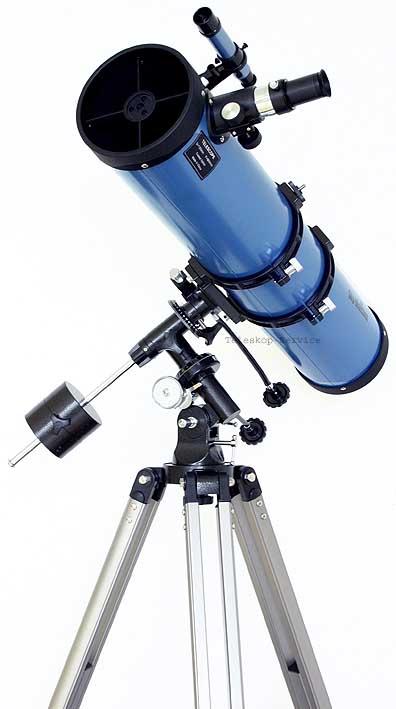

Il y a un truc bizarre sur ton télescope.
La bague du PO qui reçoit les oculaires (la noire avec les deux petites vis) est étroite, alors que sur le mien elle est beaucoup plus large.
Sur les photos du SkyWatcher série 130 chez Teleskop-express, c'est comme sur le mien:
http://www.teleskop-express.de/shop/product_info.php/info/p1037_Skywatcher-Explorer-130-900mm-Newton-auf-EQ2.html

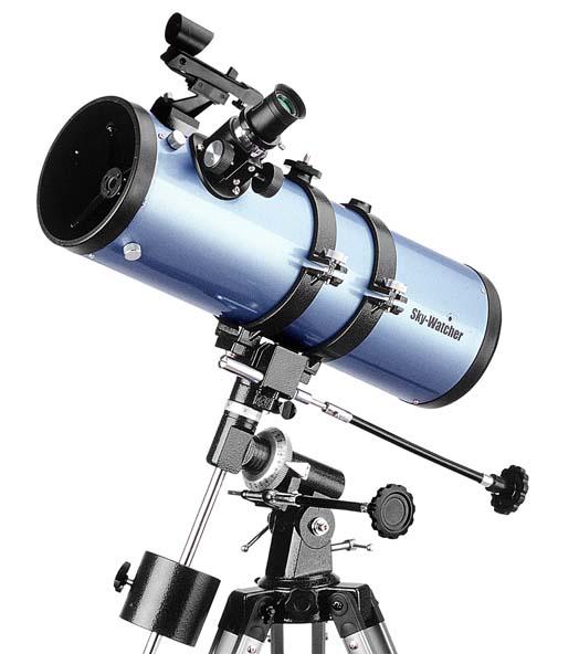

Alors que le tien ressemble au PO d'un modèle 114, plus court:
http://www.teleskop-express.de/shop/product_info.php/info/p3749_Skywatcher-Skyhawk-1145P---Parabol-Newton-114-500mm-auf-EQ1.html
Je ne vois pas bien la différence de taille entre la bague des PO mais par contre sur ta photo, les vis sont différents des miens (plus gros pour toi). Mais j'ai bien un SW1309EQ2...
Compare la distance entre les flèches. Sur le mien et celui vendu chez Astroshop, ça fait 22mm:
Celui vendu en ligne (le mien est pareil):
Le tien:

Cette pièce est différente. La tienne ressemble à celle montée sur le SW114.
La distance entre les flèches sur mon scope est de 8 mm.
