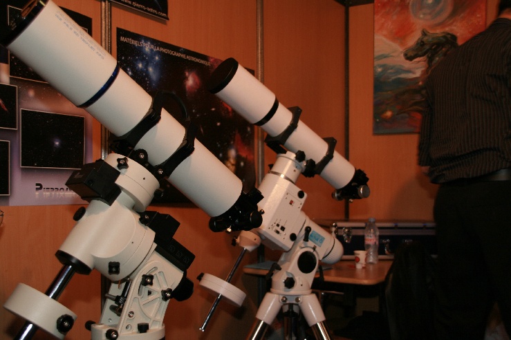

Vue aux RCE ce samedi.
Cette monture est proposée avec EP garantie de +-8" d'arc maximum, vis montée et réglée par M42. Tarif voisin des 2000 euros.
Charge photo CP longue pose 15kg
Charge en visuel 20 kg
Dans la réalité les EP mesurées sont situées vers 6" ou 7".
Donc pas de "loterie" avec le montage et réglage M42. La garantie du suivi et la charge sont spécifiées.
C'est une information qui me semble important de préciser.
Je suis passé la voir également.
Elle a de la gueule cette monture.
Très bon accueil chez Pierro et M42 : vraiment très agréable et intéressant de discuter avec eux.
C'est fou, j'ai du mal à l'imaginer tractant 15kg en photo. Certes ses axes sont plus gros mais, l'impression visuelle (donc qu'une impression c'est vrai) donne l'avantage à l'EQ6 : les 5 kg de plus sur la balance ne passent pas inaperçu.
Sur l'image, l'EQ6 est derrière et malgré cela elle parait au moins aussi grosse, plus ....
L'IEQ45 est en revanche plus séduisante esthétiquement.
La bonne nouvelle est que les premiers exemplaires sont en court de livraison.
Il ne restera plus qu'a attendre un bel anticyclone pour avoir des retours concret d'utilisateurs ... cependant la saison actuelle ne va pas aider ni murphy qui est lui aussi frustrer par ce temps et qui est déchainé par tout ce matériel neuf ... il ne va pas nous épargner :be:
2 mois d'hibernation astronomique est à redouter.
Titix
"Sur l'image, l'EQ6 est derrière et malgré cela elle parait au moins aussi grosse, plus ...."
Moi je trouve pas, regarde le diamètre du bloc qui supporte la queue d'aronde, ça parait plus massif sur l'IQ45. Idem pour le bloc de l'axe AD.
Mais comme tu dis, ce n'est qu'une impression !!
L'essentiel comme le dit Christian c'est qu'une EP est garantie.
Fred.
