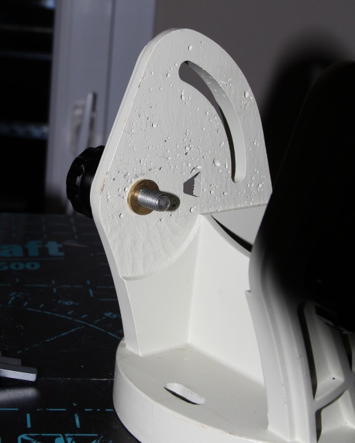

Moulages et usinages brut de fonderie, par endroit (cachés) on a l'impression que ca été usiné à la hache, les vis de blocage de la monture sur l'embase non pas d'épaulement du coup le filetage marque les entretoises en laiton.

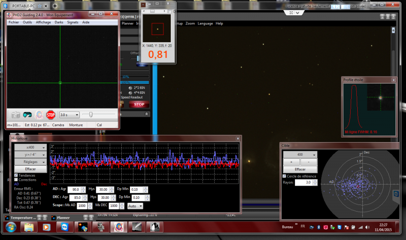

Une copie d'écran en prime.
J'ai suivi vos conseils pour tester l'autoguidage en prenant une pose de 30 sec sans autoguidage et en mesurant la Fwhm, 0.62 pour l'étoile cible.
Après 5 mn de pose j'ai 0.81.

Manifestement, il s'agit d'une pièce de fonderie réusinée partiellement. Pas terrible comme fonderie, au demeurant, s'il y a des trous comme dans un vulgaire gruyère (non-suisse ;)) ...
Les constructeurs "sérieux" taillent toutes les pièces dans des blocs, faits d'un alliage autrement plus résistant à la base puisqu'il n'est pas conçu pour être moulé. C'est beaucoup plus cher, à cause du coût du métal (et des ses traitements pour en augmenter les caractéristiques : trempe, revenu, etc.) et parce que la plus grande partie des blocs part en copeaux.
C'est pour ca que je précise que ca reste du chinois, bien qu'étant fonctionnel.
bonjour
excuse moi si je pose une question idiote , mais 5mn sans autoguidage et tu à une courbe à +2 / -1 sur le graphique ?
super monture , Pierro annonce +/- 15 sur leurs tests.

Sans autoguidage , tu peux nous mettre une courbe ?
:?: sans autoguidage, pas de courbe. :be:
J'ai pas encore pris le temps de faire une mesure d'EP, faut dire que je sais pas trop faire, mais ca viendra chaque chose en son temps.
