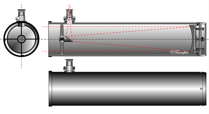

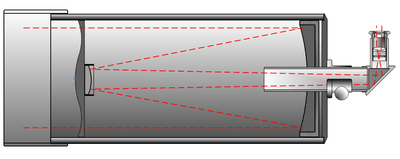

Juste une remarque sur ta liste : alors que Celestron est un fabriquant de matériel, Newton et Cassegrain sont des types de construction optique de télescopes :
Newton :
Cassegrain :
Shmidt-Cassegrain (qui semble être la formule représentée ci-dessus, vu la forme de la lame d'ouverture) ou Ritchey-Chrétien étant des évolutions de ce type
