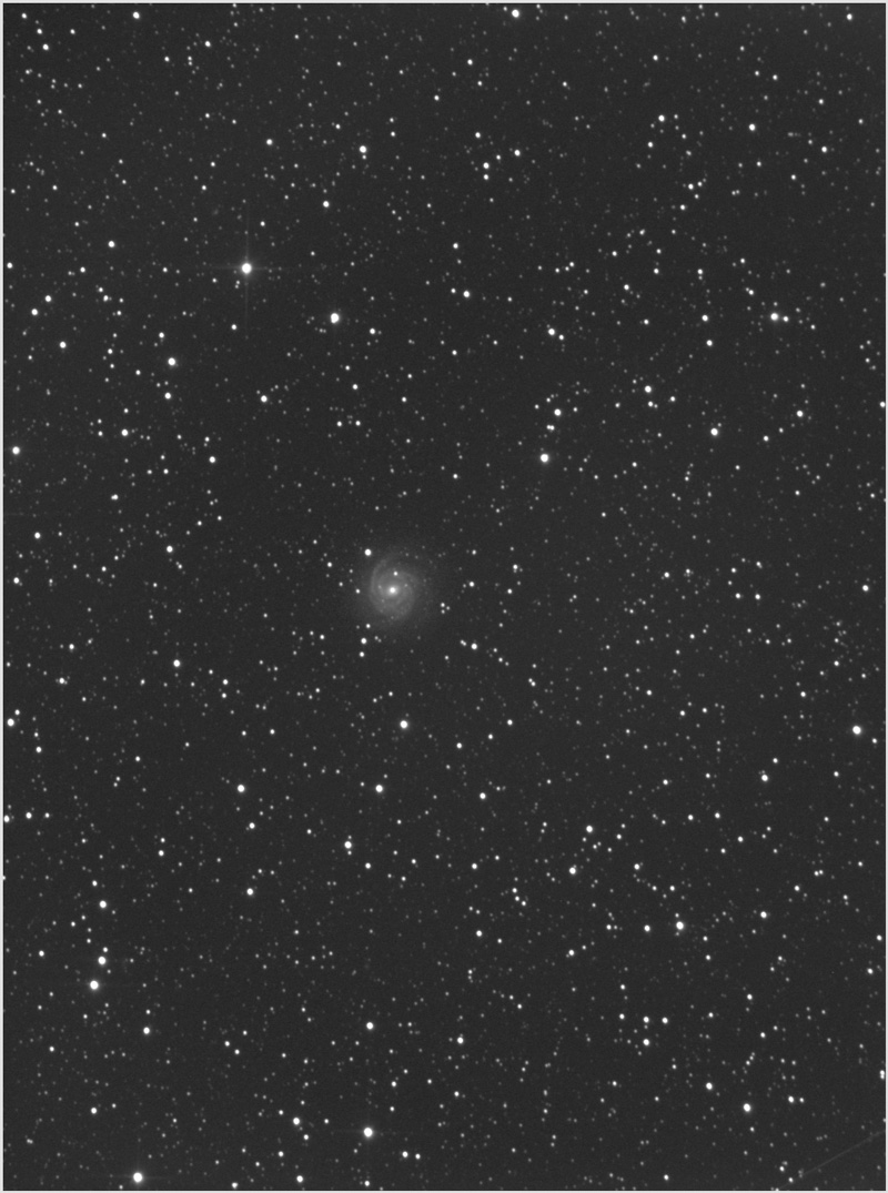

où je vous parle de la célèbre NGC 6814
gerard33
Oui, je sais, vous allez me dire:
encore un post sur la célèbre NGC 6814!!:mad:
Ben oui:)
ngc6814_30_07_2010web.jpg?psid=1
17*3mn (au volant de l'Atik 16HR agrippée aux hanches joufflues de mon 200/1000 directement venu de Chine(à pied bien sur))sur ce grand classique situé, est-il besoin de le rappeler, dans l'Aigle
Merci Jean-Louis, toujours aussi indulgent:)
17x3min, Joli résultat en peu de temps!!!
Bien joué Gérard!!

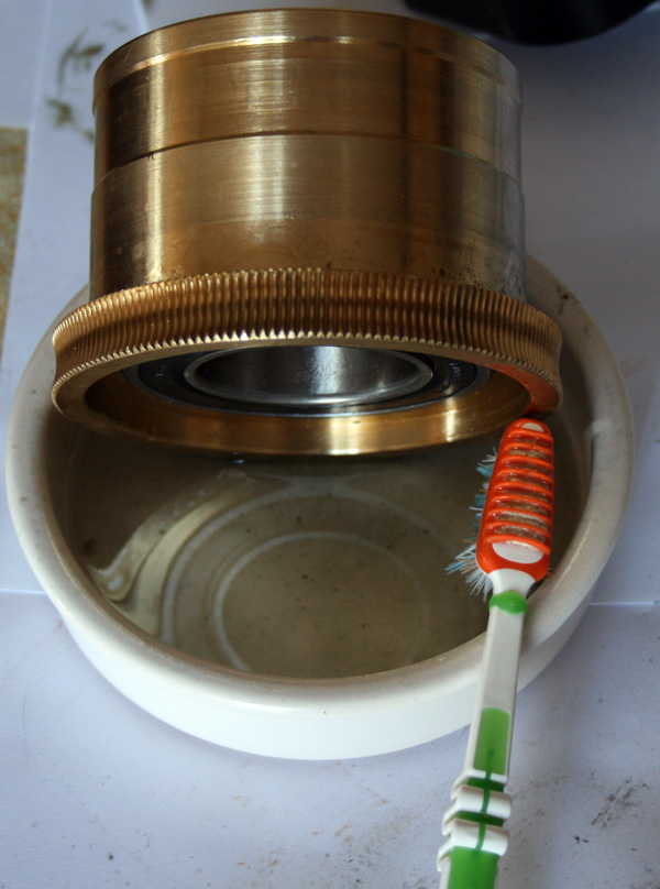

as-tu des problèmes avec ton EQ6?
je te dis ça parce que je suis en train de démonter la mienne
Des problèmes de quels genres? tu as quoi comme soucis??

Elle suit très mal
j'ai comparé lors de sorties avec des copains que la mienne est super dure sur les 2 axes
elle est sur la table de la cuisine
je mange et je l'opère!
Ok
Tu vas lui faire quoi? changement des graisses? et ajuster le serrage des axes?
Bon app, et bon boulot!!!!
N'oublie pas les photos et le débriefing post-opératoire... ;)

C'est fou le paquet de fines limailles dans la graisse de la vis sans fin
je comprend mieux!
nettoyage global
j'ai de la graisse au lithium et de la pâte de vaseline surraffinée
la deuxième me semble mieux au toucher
qu'en pensez-vous?

`très belle image,
elle a un petit air de famille avec ngc6946 ...

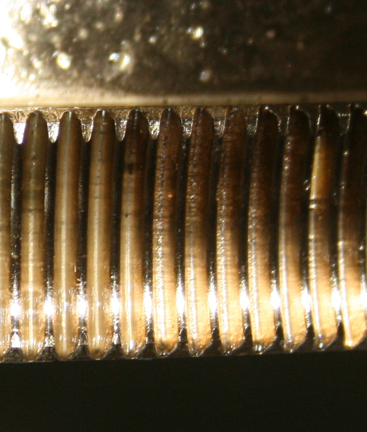

OK
regardes:
brosse1.jpg?psid=1
en gros plan
brosse2.jpg?psid=1
c'est dingue!!
ben moi j'ai demonté L'HEQ5( l'EQ6 ayant ete sacrifié pour l'achat d'une petite totomobile) c'etait du pareil au meme. on devrait expliquer au chinois ce qu'on attend réellement du matos qu'il fabrique: on schoot pas les chauves souris.

Re ;)
J'avais pas vu l'état de tes dents ! ... faut les brosser plus souvent !!! :D
J'avais à peu près la même chose sur la mienne ... j'ai "adouci" la chose avec une dremel et une brosse métallique souple, puis brossage énergique avec une brosse à dent et du polish ...
Pour les accrocs plus hard, avec un oculaire retourné (ça fait loupe), et une lame de cutter, doucement, doucement ...
Et ma fois, ça marche ! :be:
