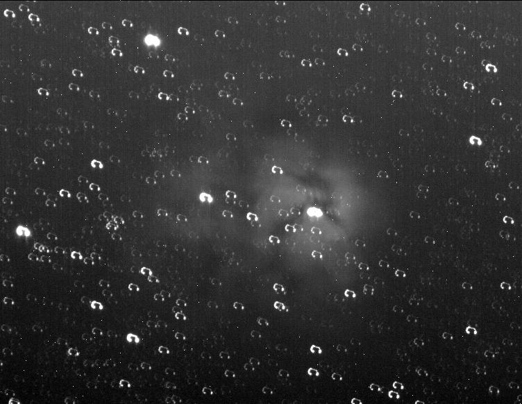

L'autoguidage merdouille pas mal, il me semble que ça viens de la monture, je suis quitte pour un démontage !
La preuve en image, une brute de 180 s !

belle image dommage pour le gradient; suis pas specialiste mais tu doit pouvoir arranger cela pour l autoguidage curieux cette forme de boucle!
Salut Pascal image superbe, mais tu as tendance à pousser un peu tes traitements on dirait, pour l'image brute de ton suivi, quelle type d'alimentation utilises tu ? batterie, secteur.... si c'est une batterie alors là c'est normal..... pas assez de puissance donc à un moment donné la monture vibre faute de puissance (connu sous la marque skywatcher HEQ5pro voir même quelques EQ6PRO).
Si c'est sur secteur, en effet regarder les roulements (fixation) tu sais bien que les chinois, ne sont pas réguliers dans les réglages d'usine!....

En effect je suis avec une batterie de voiture, crois tu que celas puisse vraiment venir de là ?

étonnante cette brute!
ta monture est motorisée comme les puits Africains: avec des chevaux qui tournent?
n'est-elle pas trop équilibrée? on dirait qu'elle fait le yoyo

les HEQ5pro mal alimentées, ont tendance à vibrer.... je ne sais pas pourquoi, mais je l'ai constaté à plusieurs reprises.
Si la batterie est neuve, la charge tien donc la monture fonctionne parfaitement bien. Si la batterie est ancienne et malgré tout, chargée à bloc et ne tenant pas la puissance voulue, alors ta monture se met à vibrer.....
Fait un test avec le secteur et tu m'en diras des nouvelles.

belle images malgré les conditions. et comme le dit Gerard on dirait qu'elle yoyotte ta monture. peut etre l'alim ou un petit passage par le garage s'impose.

Pour la monture, ce matin j'ai écarté légèrement les engrenages en AD !
Bonne nouvelle, l'autoguidage a fonctionné normalement ce soir des poses de 180 s sans problème sur la lagune !
