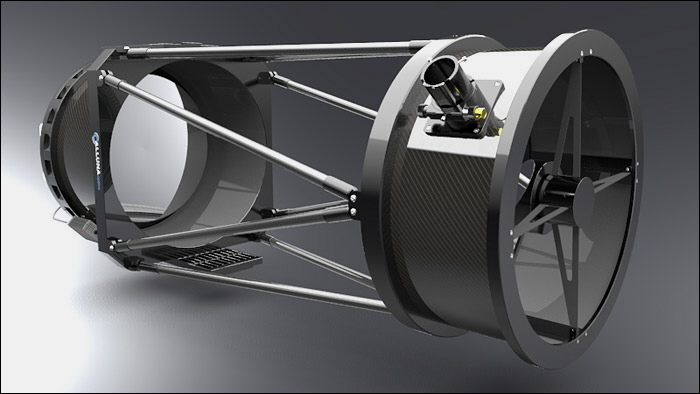

je me demandais... si il était possible d'alleger considérablement un tel tube (pour pouvoir l'utiliser "quand même" sur une équatoriale d'entrée de gamme...
donc, de ramener le poids du tube de 13.5kg à par exemple moins de 7.5kg... (un C8 c'est déja moins de 8kg!)...
quand on voit la construction des Newton Alluna Optics, ça laisse reveur...
c'est une utopie totale ou envisageable?..

Le problème des tubes ouverts, c'est que perso, je n'ai pas réussi à résoudre correctement l'équation gain en poids/absence de vibration/tenue parfaite de la collim/prix abordable.
Parce que que les gros tubes en carbone pultrudé... mama mia, ça coûte un bras!!
