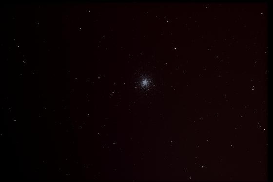

Bonjour tout le monde,
Voila j'ai recu vendredi la bague T2, j'ai eu de la chance que le ciel ete pas mal pour faire mes premiers pas en astrophoto donc je vous presente mes premieres photos, en premier lieu M13 prise au foyer de mon SW BD 150/750 goto sans autoguidage avec EOS 400D piloté par odinateur, mon seul regret est d'etre limité à 30 secondes de poses pour le moment.
28 poses de 30 secondes 1600 iso 5 darks 5 offset et 5 flats traité sur Iris voila le resultat.

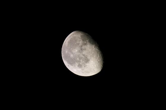

La lune la meme nuit quand il commencé à faire tres froid avec la meme configuration.
30 poses 1/400 400 iso 5 darks 5 offsets et 5 flats traité sur Iris

Voila mes premiers pas en astrophotos, j'attend de vous BEAUCOUP de critiques pour m'aider à me perfectionner.

Salut Aka
Pour M13, les poses de 30s te limitent pas mal
ensuite, j'ai l'impression que tu as fait un "black" ce qui gomme pas mal une image
Pour la lune
1/100 à 100 iso aurait été préférable
les darks/flats/ofsets ne servent à rien pour elle

Salut Aka
Pour la lune

Un black c'est à dire?
la commande "black" sous Iris
Je ne pense pas car j'ai suivi à la lettre le tutoriel de la WAPEDIA, je pense que c'est plutot à cause du projecteur de la ville à 10 mètre de mon lieu d'observation, est ce un hypothèse plausible?
Oui! cela ne doit pas aider:cry:
Merci pour ton aide, peut tu me dire aussi qu'est ce que tu utilise pour des poses superieur a 30 secondes?
