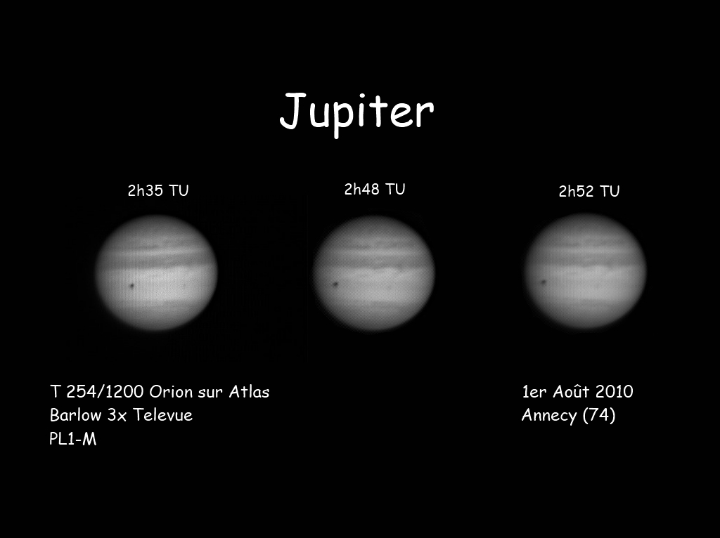

Petite planche Jupiterienne... vraiment bof bof... et une question !!!
Après une petite série lunaire, voici une petite planche de Jupiter.
Les deux dernières images ont été faites à l'aide d'un filtre rouge.
Bon c'est sûr, c'est pas du top niveau, mais je me suis fait un petit plaisir à l'imager !!!

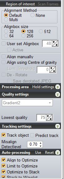

Concernant Registax 5.1, quels paramètres appliquez vous ???
Align Box size : de taille suffisante pour englober Jupiter ... si possible.
Align using center of gravity (prendre un niveau moyen éloigné du fond du ciel)
Méthode d'alignement : Classic
Lowest quality ... là c'est à toi de voir en fonction de la qualité des brutes entre 30% (ciel pourri) et 90% (miam).

Merci Marc, j'en prends note pour la prochaine séance ;)

Pas mieux.. ;)
