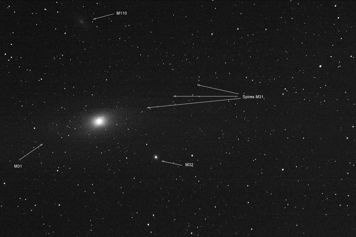

Bonjour, j'ose vous montrer M32 faite en 2009 (et oui, j'ai mis un an pour tenter de maitriser Iris) avec un APN Canon 50D sur Orion 80 ED et skyview pro ; 10 poses de 30" à 1600 iso.Je me doute que le temps de pose total est trop court. A part ça, quel est votre avis afin que je progresse (vous pouvez y aller sans crainte, je ne me vexerai pas). Amicalement, Pierre14956-1280754031.jpg
Salut PierreG,
Canon 50D, un bien bel appareil pour la photo diurne :)
Et qui marche bien aussi en astro !
Et bien c'est pas mal pour une première. C'est gonflé de s'attaquer à une galaxie pour débuter... Le suivi est pas correct mais on voit une petite dérive.
Tu es sûr que c'est M32 ? Je n'arrive pas à situer le champ.
Si tu veux te simplifier la vie à empiler tes photos, il y a deep sky stacker (DSS) qui est très simple à utiliser. Tu peux traiter les images ensuite avec d'autres logiciels (dont IRIS).
Pour le réglage des couleurs, luminosité, j'aime bien travailler sous photoshop (ou paintshop pro, gimp, etc...). Qu'est ce que tu as fait comme traitement parce que la galaxie est bruitée ?
Salut Pierre
en fait la grosse c'est le cœur de M31 et la petite dessous M32
je dis ça parce que ta présentation laisse un doute
comme tu dis le temps de pose est trop court
si tu ne peux pas faire plus longtemps essaies d'en faire 3 à 4 fois plus
et cadres mieux
t'inquiètes pas on a tous fait des squelettiques M31 en commençant:D
Ah, ok ! Pigé :be:
En 30s, je pense que tu peux sortir plus de signal quand même. Tu as une brute ou le résultat des images empilées sous IRIS (mais sans traitement) ?
PS: n'oublie pas les [tags] pour les prochains sujets dans la rubrique photo. Plus de détails ici http://www.webastro.net/forum/showthread.php?t=63386 . J'ai modifié ce sujet.
Merci pour vos réponses. Il s'agit d'images traitées sous Iris (mais je ne suis pas certain de l'utiliser correctement) puis Photoshop. J'essaierai de mettre une brute dès que possible. Le 50 D est pratique surtout pour le liveview. Je vais essayer de faire une autre photo ce soir si les cieux sont cléments; à propos qu'est-ce qui serait facile et spectaculaire pour un débutant avec un bon ciel au zénith, à l'est et sud-est (j'avais pensé à la galaxie d'andromède?). Je suis allé voir pour les tags, j'y penserai à l'avenir. Amicalement, Pierre
J'attends la brute et, si possible, la photo correspondant à la somme des brutes (mais sans traitement) :)

Prises de 30s, sans flat. Je suis sûr de pouvoir faire mieux maintenant avec des poses de 1 minute, des flats et un meilleur traitement. Mais à l'époque, j'avais ça:
En fait ta brute est d'excellente qualité
elle en montre plus que l'image finale
donc il faut que tu retravailles un peu Iris
n'hésites pas à utiliser le DDP ou le masque flou: ça ravigote les images un peu en manque de lumière
Pourquoi ton image est elle en noir et blanc ?
parce que je l'ai passée en N et B sous photoshop ! (je trouvais que la couleur n'apportait rien de plus mais j'ai probablement jugé trop vite!)
C'est quand même étrange. Ta brute est "trop bonne". Pas de pixels chauds (quoi qu'on ne le verra presque pas en noir et blanc), pas de pollution lumineuse,...
Tu es sûr que c'est ce qui sort du réflex ? Tu l'as simplement convertit de RAW en jpeg ?. Remets la version en couleur pourqu'on puisse approfondir.
