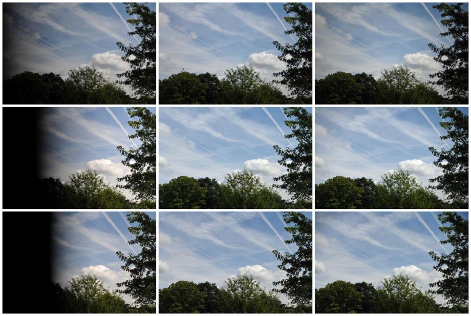

Rien ne vaut effectivement un test et des expériences.
En attendant tes résultats, j'ai fait une série de photos assemblées dans ce montage.
Les lignes :
  1. à f/2, -0,7 IL, 1/8000 s
  2. à f/4, -0,7 IL, 1/2000 s (sauf 1/2500 s en 1re colonne)
  3. à f/8, -0,7 IL, 1/500 s
Les colonnes :
  • moitié gauche de la lentille frontale occultée
  • aucune occultation
  • diaphragme circulaire de 18 mm centré contre la lentille frontale
Les images de la première colonne montrent bien que les pixels de droite reçoivent surtout la lumière ayant traversé la partie droite de la lentille.
Les images de la troisième colonne montrent que le centre de l'image n'est pas atténué, alors que les bords le sont (vignettage).
Ce test me semble assez probant pour confirmer que différentes parties du capteur reçoivent de la lumière qui provient se différentes parties de la lentille frontale.
