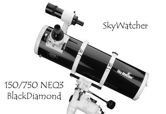

J'ai mis ma lunette en vente. Cet après-midi je vais acheter un vrai télescope. J' ai flashé sur le Skyliner 150/75 Black Diamond. Mais je ne voudrais pas faire de bétise. Leimury a parlé d'un Dobson en 200, c'est tentant d'avoir plus de lumière. Mais je ne connais pas le système Dobson, les avantages et les inconvénients.
Est-ce que quelqu'un pourrait me faire un petit comparatif entre un EQ3 150/750 et un Dobson 200/1200. Merci d'avance
tube optique : le 200 beh ... c'est plus gros , plus de lumiére , plus de détails etc ...
la grosse difference c'est la monture forcement !
plutot que te dire que les dobs c'est mieux qu'une EQ3 ( ou l'inverse) je t'invite plutot à venir à une starparty , une nuit des étoiles ou à rencontrer un club pour voir en VRAI les deux bestioles : tu pourras voir en vrai les montures , leurs "suivis" , leurs mise en sation ( je sait elle est plutot ultrarapide pour les dobs :p) , le poids , l'encombrement, le nombre de colis que cela fait , etc ...
va voir en vrai sur le terrain les bestioles , tu te feras ta propre opinion alors !
