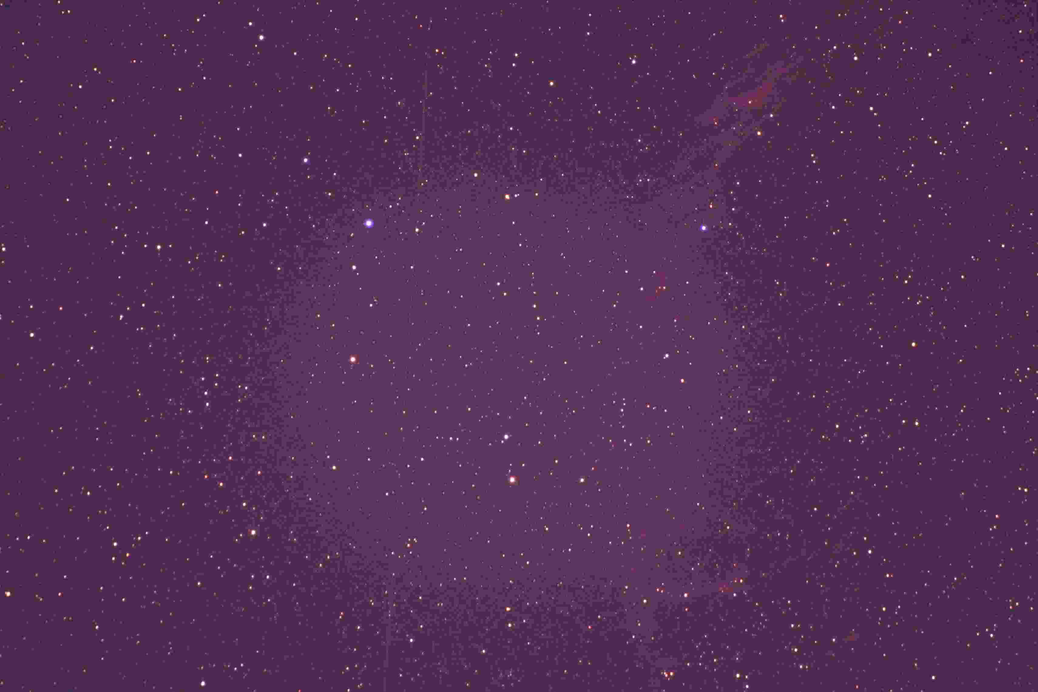

Bref, en voilà une autre en espérant que cette fois ça ira :
[/url]

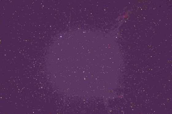

D'après ta brute, je trouve une courbure de champ d'environ 49%. Le vignettage sur les bords de l'image atteint déjà 30%. Il y aussi à mon avis un problème de centrage du Canon par rapport à l'axe optique (trop lourd pour le PO ?) car le tilt semble assez important. Je laisse les spécialistes confirmer les résultats...

Merci pour tes valeurs. J'ignore totalement comment tu les as obtenues (je verrai ça plus tard quand mon niveau de compétences aura grandi :be:). Quelle interprétation faut-il en faire ?
Je pense que mon EOS n'est pas bien tenu par ma bague M42 (de mauvaise qualité, je vais la changer) car l'APN bouge par rapport à elle sur son axe dès que je le manipule... Par contre je viens de changer mon PO pour un Moonlight adapté à ma lulu, je pense qu'il n'est pas en cause.
