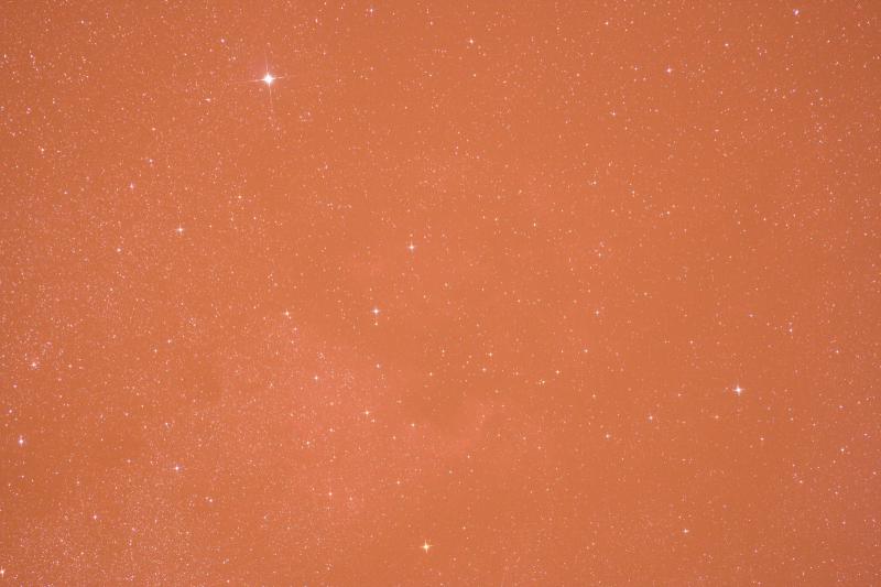

Voici une brute de nord america, 5mm a 800 iso.

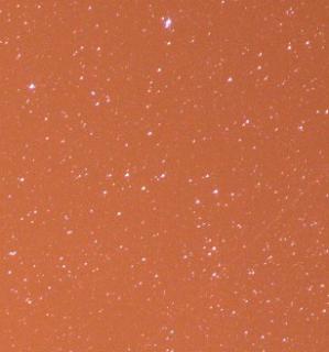

Et un crop de l'angle superieur droit, comme tu peus voir ca comate pas mal dans les angles.

ça calme pas mal de voir le brute ... maintenant que j'ai réglé la question de l'optique, va sèrieusement valloir que je pense à me mettre à la retouche photo.
