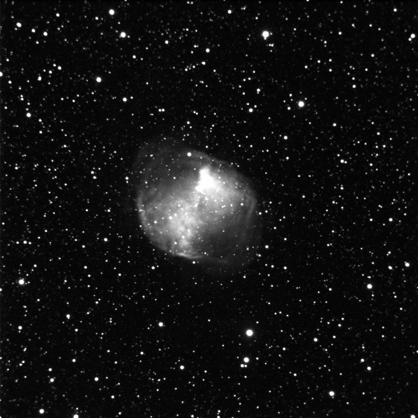

je suis enfin arrive dans le quercy, et des hier soir j ai teste la config c11 reduc astrophysic diviseur optique cette fois ci directement colle a la roue a filtre
focale resultante env 2100 a determiner exactement et voila le resultat
la collim est un peut au fraise mais l autoguidage est nikel
mise en station au viseur polaire c est tout, equilibrage et roule ma poule
ci joint un bute m27 en luminance 5 minutes de pose
j ai cumule une heure de pose, et en comparant la premiere et la douzieme prise il n y a aucun glissement
plus qu a fignoler la collim et c est cool
