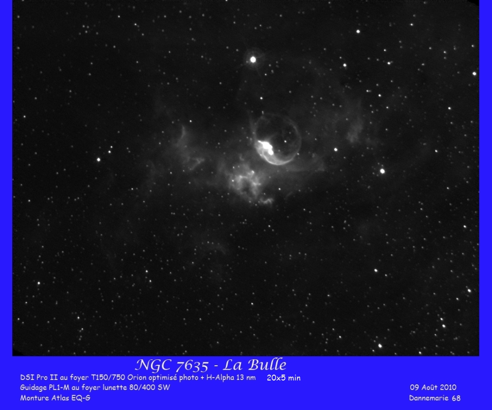

Actuellement en vacance en Alsace, j'ai pu profiter d'un bon ciel malgré la proximité de Mulhouse pour imager NGC 7635 allias la Bulle (bon, en même temps la Bulle était pratiquement au zenith, donc peu de gêne finalement :cool: )
Vous trouverez à la suite de l'image toutes les caractéristiques de prise de vue ;)
Pour rappel, j'avais réalisé la même capture l'an passé, mais sans filtre H-Alpha :
Pour en revenir à l'image de cette nuit, je m'attendais à avoir un peu plus de nébulosité...
A vous ;)
Salut KIWI74,
Ton image est mieux que l'an passé !
Pour la nébulosité peut être plus (au moins le double) de pose car le H-alpha est gourmand en lumière !
Bizarre car tes étoile sont bien du coté gauche et oblongue du coté droit en bas de l'image !
Cordialement
Pascal
Ça je pense qu'il s'agit de mon PO qui ne "supporte" pas l'ensemble caméra + roue à filtres.....
A voir en mettant uniquement le filtre directement au foyer de la caméra...
Salut Kiwi !
Bizarre en effet que tu n'aies pas plus de signal ...
Sinon, pour ton soucis d'étoiles, avec le MPCC, il faut impérativement :
- Avoir la bonne distance capteur/première lentille (55mm)
- Que ton capteur soit bien perpendiculaire à l'axe optique
- Que ton CPL soit parfaitement centré.
Sinon, point de salut, ça merdoie quelque part ...
++ :be:
Merci à vous ;)
Gibehem : sur ce coup là, je ne me suis pas servi du MPCC, justement à cause de cette histoire de distance à respecter... Je m'étais rendu compte qu'avec le MPCC, j'avais davantage de coma que sans !!!!
