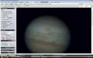

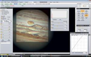

oui bonne ideee que tu as eu zeubeu d'ouvrir ce topic, je n'ai rien trouvé de fondamental sur registax. La fonction optimze sert a compenser les deformations des turbulences comme le ferait une optique adaptative, imagine qu'un fer a repasser repasser chaque image de ton avi, c'est ce que fait l'optimize.
Je vais essayer de te depanner sur ton cas de jupiter. Registax a une fonction d'alignement qui s'apelle centre de gravité mais il est preferable dans le cas des planetes de poser un multialignement, un gros carré de 256 et quelques petis de 128.
La place de dépose est importante aussi. Tu peus deposer le gros carré au milieu mais les petits sont interet a se trouver dans les zones non contrastés, non detaillées comme dans la zone equatoriale qui a perdu sa bande, les deux taches claires.
Chaque centre de carré d'alignement va imaginer une sorte de sonar qui va heurter les details a proximité. Le tout va faire une matrice virtuelle qui aidera registax a tout remettre a sa place lors de l'optimize. Voila quelques ecrans sur la jupiter de Beiniger postée par seb Leboutte, le deuxieme ecran montre la matrice en fonctionnement pendant l'alignement. Je precise que je n'ai jamais jamais travaillé sur le ciel profond. J'ai choisit le filtre "blurdiff' car registax va analyser la finesse en regardant les ecarts de netteté par detection d'estompage.

Enfin ,voila le resultat ci dessus, j'ai pris dyadic pour forcer les details sur jupiter alors que je l'utilise peu sur la lune. Les ondelettes , je les ai faites un peu en vitesse, en 1 et 2 j'ai eu du bruit, j'ai utilisé le 3 et un peu de 6 en dyadic-default qui est la config la plus musclée sur cette video de *Beiniger. mais mieux vaut une meilleure video de depart et un traitement plus doux.
