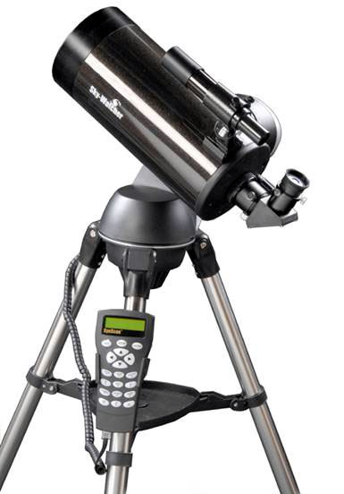

J'envisage l'achat d'un Télescope Maksutov Celestron MC 127/1500 NexStar 127 SLT GoTo
Mon but est de pouvoir observer le ciel profond, de faire de la photo également.
D'après moi, ces atouts sont : Le GoTo, l'ouverture de 127, la monture azimutale et son prix abordable et dans mon budget.
Si quelqu'un connait mieux à ce prix ou remarque des gros défaut à cette appareil, pourrait-il me prévenir avant que je ne fasse la bêtise.
Cela fait pas mal de temps que je tourne autour du pot, mais maintenant, c'est comme en informatique, il faut un jour sauter le pas et commencer à acheter.
Merci.

A propos de voir les bras des galaxies en visuel, il faut au moins 300mm de diamètre.
N'oublies pas que pour la photo une monture altaz ne convient pas en CP.
Dans ce budget (475E), un 150/750 sur NEQ3 t'en offrira certainement plus.
Plus encombrant, mais plus apte à la photo.
Avec le viseur polaire et le moteur AD, il reste moins cher que ce petit mak.

C'est très simple: en fait, lorsque tu fais de la photo au foyer, en gros, tu peux considérer que plus ton rapport F/D est grand, moins tu as de luminosité (problème qui n'existe pas en visuel, puisque tu peux adapter le grossissement avec des oculaires). Or, si tu dépasses un rapport <f:d de 6 ou 7, ça devient périlleux et impose un suivi et des temps de pose rendant la photo de ciel profond nettement plus difficile et donc risque d'échec et mauvais résultats.
Pour ce qui est du Goto, bof...question de perception personnelle: je m'en suis toujours passé et je n'ai jamais eu de difficulté à trouver les objets que je voulais observer. Yapa de réponse toute faite...c'est un peu comme pour le GPS dans la voiture...

le diamètre sans hésiter, le goto c'est à la limite bien une fois que tu maitriseras ton ciel, sinon tu n'apprendras jamais.
Moi à ta place (je te dis ça parce que j'ai fait l'erreur), je commencerais par mettre une bonne monture, quitte à prendre un téléscope un peu moins important en diamètre.
Parce que d'une part tu conserveras toujours ta monture, alors que tu pourras faire évoluer ton instrument.
Evite le goto, les 400 euros de différence tu les mets dans une monture de meilleur qualité.

D'après ce que j'ai pu comprendre, tu es plutôt novice (ne prend pas cela comme une critique, on est tous passé par là).
Je serais toi, je prendrais un 150/750 sur EQ3 ... cela te permettra de faire tes premières armes. Il est idéal pour débuter, y compris en ciel profond. Ah y a pas de goto .... mais un chercheur ... c'est la base. Éventuellement, tu peut rajouter un telrad ou pointeur rouge. Si tu n'y arrives pas, il te reste les cercles de coordonnées.
Quand au Goto, sur le terrain il consomme beaucoup d'énergie .... un collègue n'a pu observer qu'une heure ... puis batterie HS !!! Sur le télescope que tu envisage je sais pas, mais sur le siens sans batterie impossible de bouger le télescope !!!!
Pour ce qui est de la photo .... oublie dans un premier temps. Je veux dire par là qu'il te faut avant maitriser des concepts comme mise en station (c'est capital en photo), recherche d'objets aux coordonnées, lecture des cartes etc...
Pour la monture azimutale, elle n'est PAS DU TOUT faite pour la photo ... cause rotation du champ.

Le MAK 127 avec goto est très bien mais là pas de photo.
Le 150/750 est très bien mais là pas de goto.
Un dobson de 200 ou 250 c'est très bien mais là ni monture ni goto.
Lequel est le meilleur ?
C'est ça le problème, meilleur dans l'absolu ça n'existe pas.
Si tu as un club astro pas loin, ce serait bien de voir par toi même.
Le MAK 127 goto pour 400E, c'est un bel engin à prix raisonnable.
Pas de contre poids et un encombrement réduit, peu de chances que ça te saoule de sortir après une journée de boulot.
Son aspect général et le goto te plaisent; ça compte dans le choix :)
C'est pas un dauboscope, c'est un bel instrument à condition de laisser tomber la photo.
Son gros plus c'est son encombrement. Tu trouveras certainement pas plus transportable sans baisser en diamètre.
