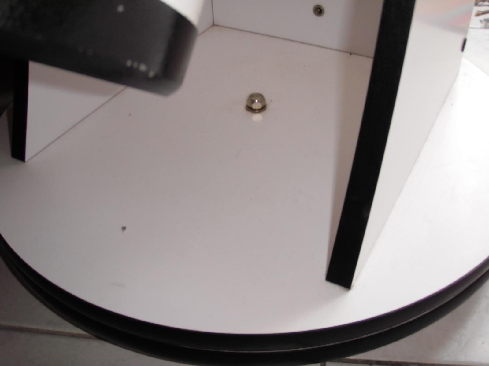

"Le gros boulon" dont je parle...
En regardant dans l'interstice des plateaux :b:, j'aperçois des patins blancs, un au centre et un à chaque "pied" de la base.
Ca fait quoi si je desserre légèrement le "boulon" ? Ca ne serait pas plus souple ?
oui c'est ce qui te sert de frein,desserre le tu verras bien ,normalement le plateau devrais tourné librement,si il ne tourne pas mieux tu as plus qu'à démonté et regardé si ce n'est pas grippé
aussi je voit que c'est un écrou,tu devrais le changé en mettant une molette ,plus pratique sa évite les clefs.c'est ce que j'ai sur le mien.
ah! ben voila ,content que ton problème soit résolu.
Ça c'est pas sot. Je vais le faire sur le mien.:be:
