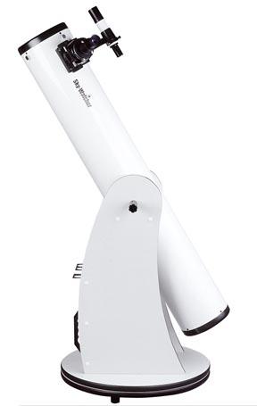

Juste une question hors sujet peut on faire la même chose avec le dobson qu'avec un newton sur monture EQ ?
J'avais pensé à celui-ci mai sur monture EQ5
Un dobson est un newton.
La monture est juste plus simple et moins chère.
Un newton, c'est un tube avec un primaire parabolique et un secondaire plan et un PO à 90°.
Un 150/1200 sur monture EQ5 coutera le même prix qu'un 200/1000 vendu sur EQ5.
Je vois pas trop l'intérêt, autant prendre un 200/1000.
