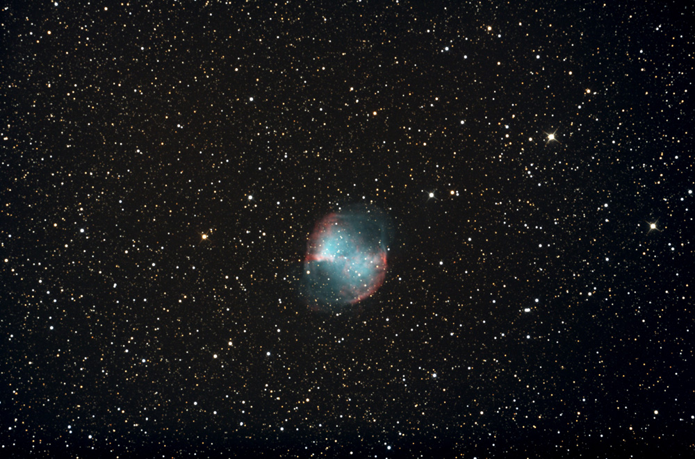

Dumbell au 400 mm
zeubeu
une de mes premières images potable faite avec mon 400 mm. :)
Seulement 12 poses de 2min avant l'arrivée des nuages.
Canon 350D à 400 iso, guidage avec la dmk et DO optique intégré au canon (sous guidemaster).
Je pense que la map est bonne au vue des petites aigrettes, mais les étoiles sont un peu empattées, c'est sûrement dû à l'autoguidage perfectible, et peu être aussi à la turbu.
Par contre le champ est très bien corrigé avec le correcteur MPC baader.
La belle ds son environnement :

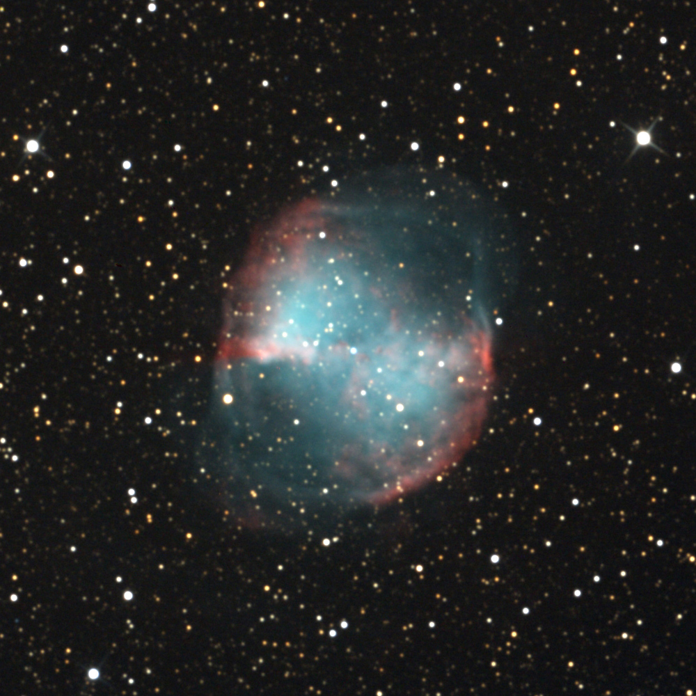

Un crop à 100 % :
Un lien vers la full.

Une belle réussite!
Bravo! Ton image n'est pas que ''potable''. Elle est superbe.

belle image ...
sur la mienne (ci-jointe/ 6 juin *) on voit la variable.
Il faudra la traquer, celle-là !
je crois me rappeler qu'elle revient tous les 280 jours (ou qqch comme ça ..):?::?:

Ouaip, elle est réussie ta pomme !!!
Dommage pour le nombre, et le temps de pose ... car le guidage semble bien fonctionner.
Peut-être un petit soucis de map, et/ou de seeing ... un 400@F4, c'est sensible ;)
Content de voir aussi qu'à F4 le MPCC fonctionne très bien.
Tu as quelle distance de la dernière lentille du MPCC au capteur ??
Merci julie, jp et jl, l'image est bien, mais je suis exigeant !!
egres, c'est intéressant ton étoile variable !! Connaissais pas.
Gibé, Oui elle aurait mérité plus de pose.
Pour la map, j'ai fais plusieurs poses et je contrôlais chaque image avec le soft fwhm.exe. Je sais pas comment faire mieux.
Pour la distance de la dernière lentille au capteur, je pourrais te le mesurer si t'as besoin, autrement je visse le canon dessus comme préconisé sur la doc. (je visse la bague T2 à fond contre la collerette qui est vissée sur le correcteur.
Sur la doc ils disent qu'il faut 55 mm.

Ah oui, une très belle image pour baptiser le 400 !
Le champ est en effet bien clean sur toute l'image, ça promet pour la suite !

Beau travail, bravo le 400, quel instrument superbe. Le crop à 100% neste propre, les couleurs ont bien équilibrées.
J'admire ton courage concernant ton travail du diviseur optique, vraiment du pro.
Je te souhaite plein de belles prises avec ton setup.
Concernant le Baader MPC, as tu optimisé la distance, quel est la distance optimale?
Dit, concernant ton avatar, il y a abbération optique ou est ce une image fidèle ;)

en effet le fond du ciel est propre, ça m'a surpris pour seulement 24 min de pose. 2 heures sur ce sujet révèlerait sûrement bien plus de chose...
Pour le DO, comme indiqué sur mon site, j'ai pompé la manip, ya "juste" le risque de flinguer le canon !! :-)
Pour le correcteur, je visse simplement le canon avec sa bague T dessus, comme préconisé, la doc indique qu'il faut 55 mm en capteur et dernière lentille du correcteur.
Pour l'avatar, il y a aberration optique, mais très légère ... :-)
A++
J'ai effectué une accentuation sous photoshop, ça vous plait ou c'est trop violent ?
Bonjour Zeubeu c'est tout fin avec un prototype entre les mains style F1 les réglages doivent être très pointus.
