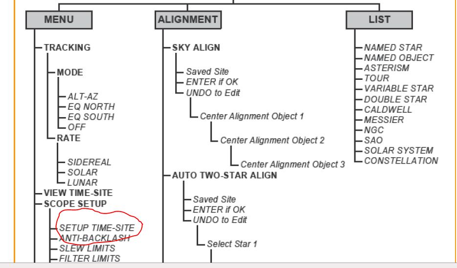

Tu n'as pas de "setup scope"?
Ah si: paramètres installation
page 29 du manuel ici:
http://www.celestron.com/c3/images/files/downloads/1235082433_5semanualfrench.pdf
paramétrages de l'instrument > réglage heure / site (setup time/site)
C'est là!
(en attach l'arborescence)
Patte.
