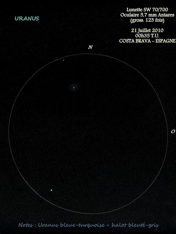

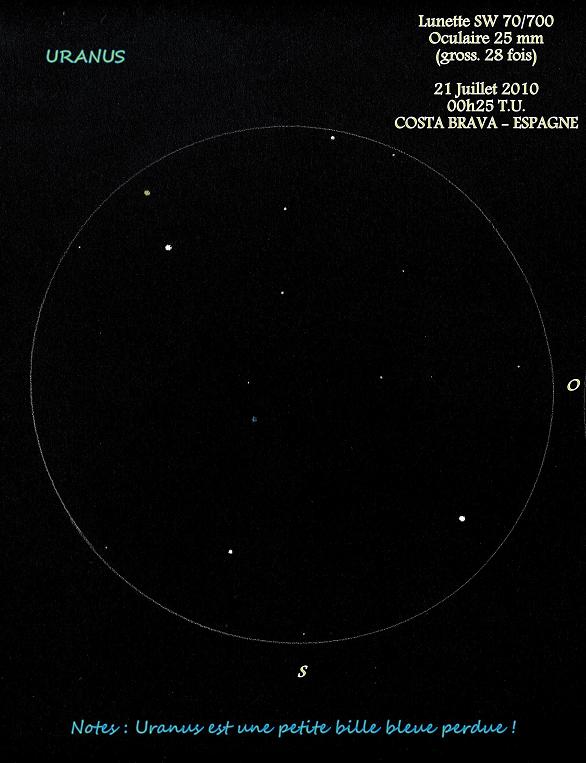

Je confirme bien volontier ce qu'ont dit les copains. Tu peux voir Uranus avec ta lulu. Je l'ai fait moi-même en juillet avec ma petite lunette de 70/700.
Je l'ai repéré grace à Stellarium, j'ai fait tout simplement un suivi d'étoile en étoile, à de multiples reprises, et à chaque fois cette nuit-là, je tombais dessus ;).
Voilà les deux dessins que j'en ai fait, à différents grossissements.

La bonne méthode, c'est (comme dit plus haut) d'utiliser une carte. Regarde par exemple le 1er dessin de Will (on va faire comme si c'était la carte - c'est un exemple) : en haut à gauche, il y a deux étoiles brillantes proches l'une de l'autre et alignées avec Uranus, est-ce qu'elles sont visibles à l'oculaire ? En bas du dessin, il y a deux étoiles d'éclat moyen qui forment un triangle rectangle avec les deux premières, est-ce qu'on les voit aussi ? Une fois ces étoiles repérées, on sait qu'Uranus est dans le triangle rectangle et à quelle position précise le trouver, y'a plus qu'à.
