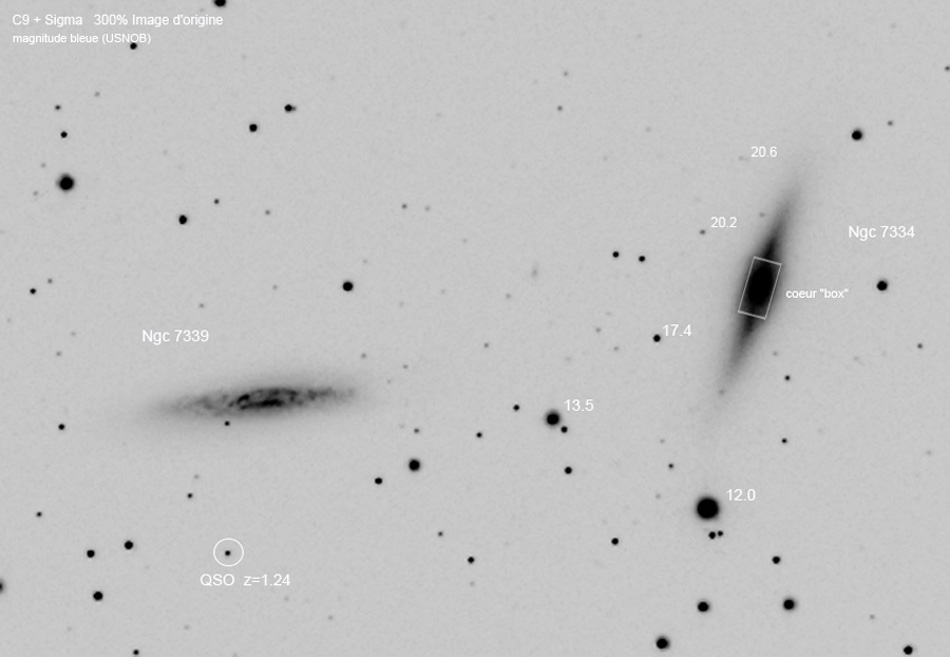

Image inversée (environ 3 fois la full), avec les magnitudes USNO B :

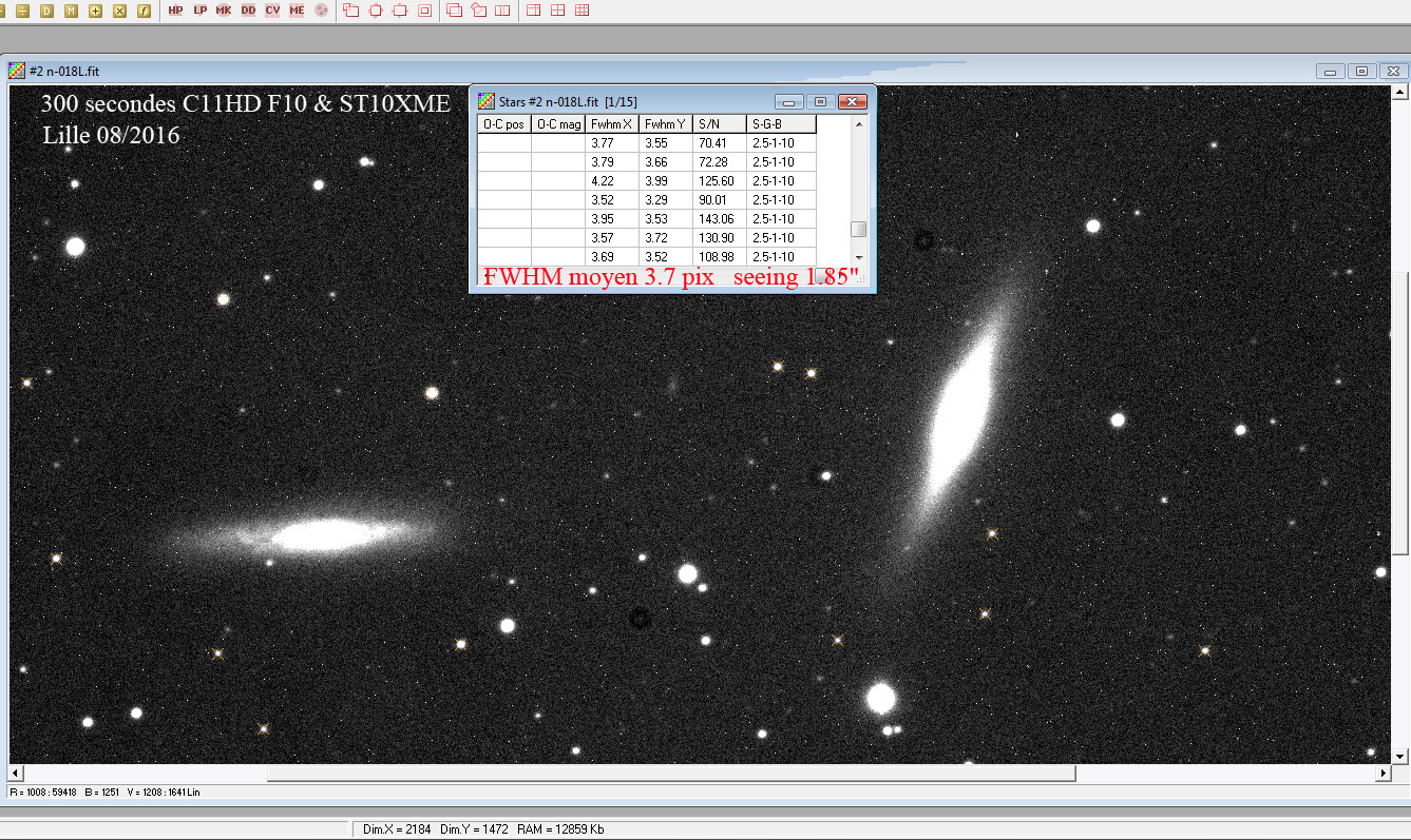

Tu devrais faire ce type d'image avec ton C11 HD depuis la Belgique, ça viendra.
