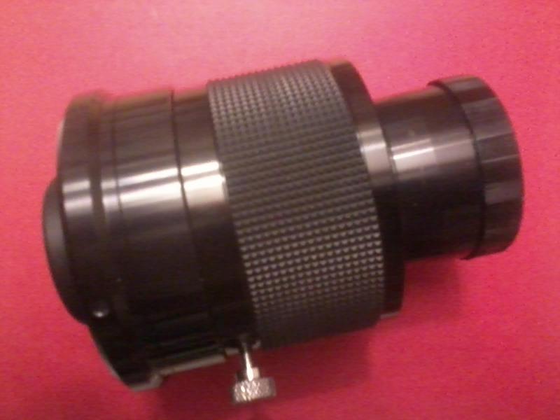

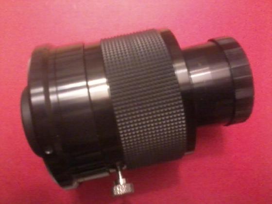

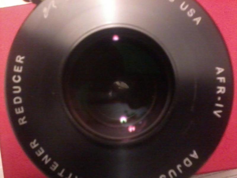

Puisque le post a été remonté, j'en profite pour dire à ceux qui seraient intéressés que je revends mon Flattner cause passage à la FSQ 106. Il devient donc inutile... Faire une offre par MP je suis prêt à le céder à un tarif très raisonnable (il est nickel).
Met une photo ça peux intéressé notre ami "jplees74"
