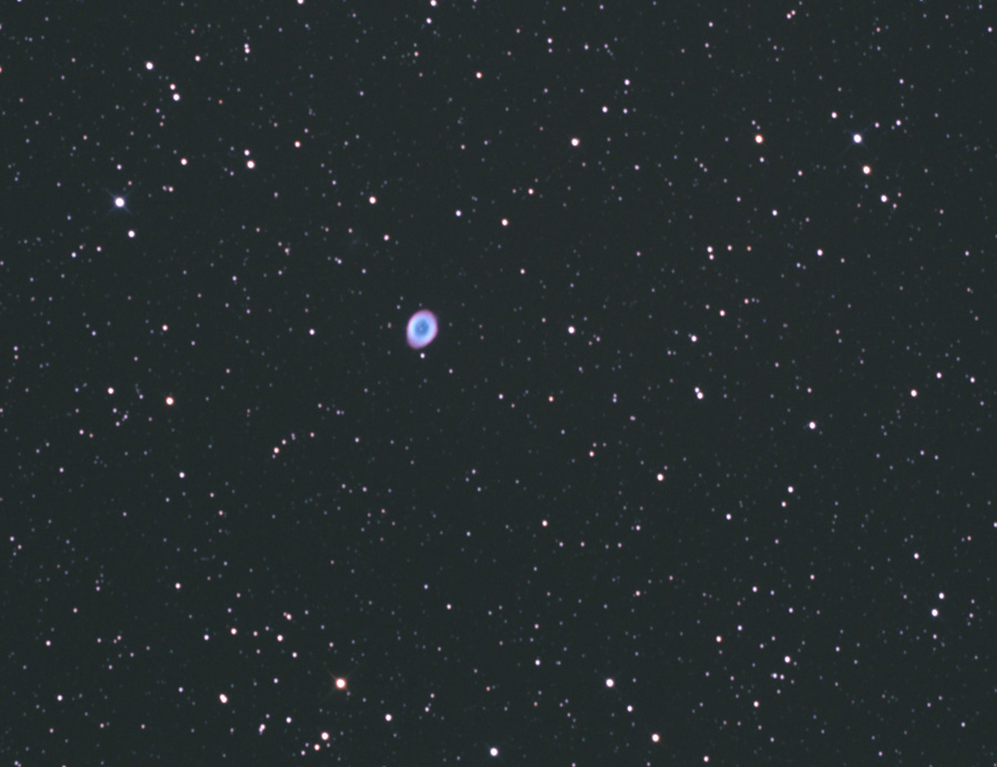

Ca faisait longtemps que je n'avais pas sorti le matos...
Matos:
- Newton 200/900 + correcteur de coma
- Monture skyview pro motorisée en AD
- Intervallomètre
- Canon EOS 300D
Mon approche: essayer de faire une photo qui ressemble à du visuel
55 poses de 1 minute
9 darks
9 flats
Empilement Registax.
Traitement photoshop et retrait du gradient sous IRIS.
La monture tient vraiment bien le coup sur 1 minute (après avoir changé les piles !): 60 poses, 55 retenues. Prochaine étape: on passe à 2 minutes ?
Ca manque d'extensions rouges dans la nébuleuse... Mais je ne cèderai pas au défiltrage :be:
EDIT: une nouvelle version moins rouge
EDIT2: et encore une nouvelle moins verrte...

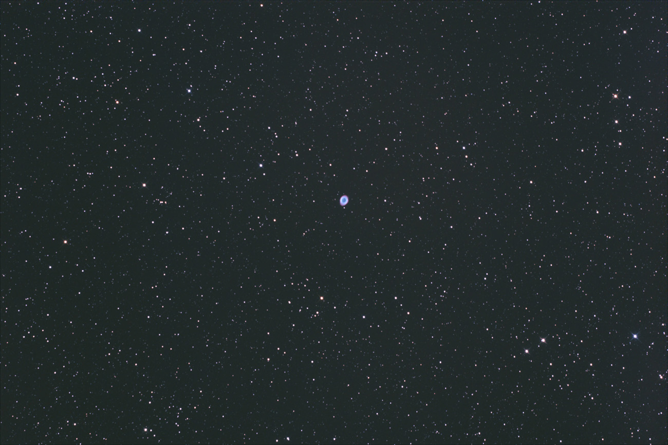

Le grand champ

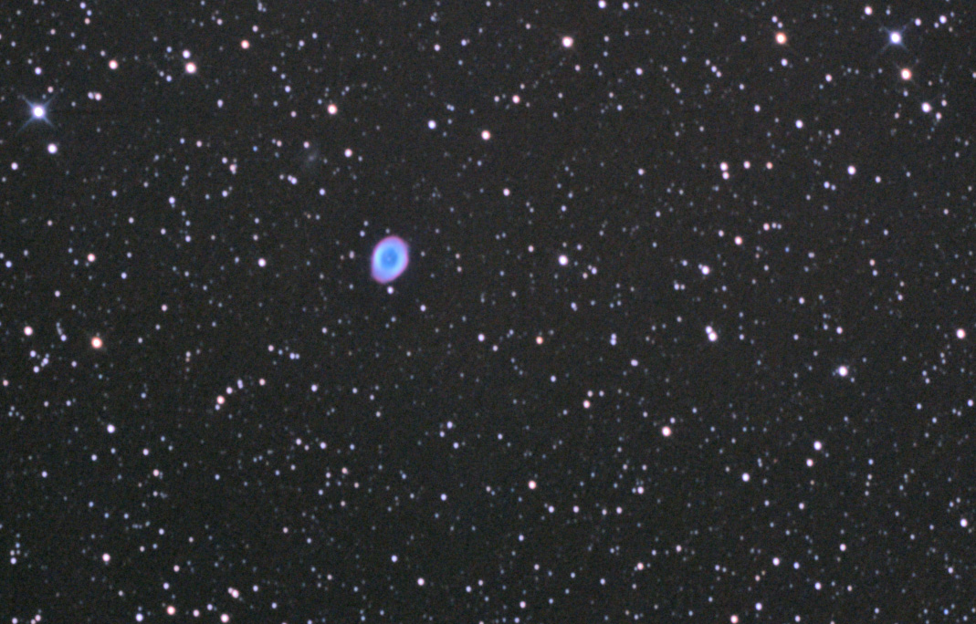

Un crop

Bonjour mister Newton!
Belle m57 que voila, et pas mal avec cette monture!
Juste une dominante rouge, mais c'est peut-être l'écran au boulot qui fait ça.
On voit bien ic1296 en forcant, mais on la devine sur le "grand champs" et le crop aussi.
Tu as raison, moi non plus je ne cederai pas au défiltrage!
On sent la maitrise du matériel car des poses de 1' sans guidage, peu d'astrams y arrivent !
Marc
Oui, il y a une dominance rouge. J'ai du forcer pour sortir un peu de rouge de la nébuleuse. Je suppose qu'il y a moyen de limiter ça avec des calques mais je ne suis pas un adepte de ce genre de technique. Je vais voir ce qu'il est possible de faire.

Allez, je pose une nouvelle version moins rouge... mais avec utilisation d'un calque pour la nébuleuse. Oui... je sais... j'avais dis que je ne le ferai pas...

p'tite préférence pour le nouveau traitement mais cette fois ci pt etre avec une ptite dominante verte. Pfff j'avoue pas facile ces traitements

Le dernier crop, j'adore la p'tite galaxie spirale barrée qui accompagne M57.

Superbe image grand champ! :)
Joli résultat sans autoguidage, tu es un as de la mise en station :o
La dernière est un peu verte sur mon écran... sans faire un "black" sous Iris, tu devrais vérifier l'étalonnement des couches de couleurs avec l'outil "niveau" :)

Merci, je vais tester ça :)
Edit: Niveau, ce sont les niveaux de Photoshop ?
