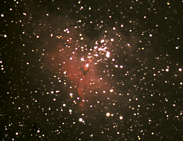

Salut à tous,
Voici ma Nébuleuse de l'Aigle prise hier soir à la DSI sans autoguidage. 35 poses de 2 min. J'aurais voulu en faire plus, mais il y avait le chêne que je ne veux pas couper :confused: à cause des cèpes qui vont pas tarder...Traitement Photoshop et Iris, LRGB
2 min sans autoguidage sur la monture lx90... tu tentes le diable ;) Je pense que ta MAP pourrait être meilleure et je ne saurais que trop te conseiller de réduire ton temps de pose unitaire pour améliorer le suivi.
Petite question au passage... la photo est-elle faite avec ton ACF Meade? Parce que si c'est le cas, on dirait qu'il y a de la coma! Ce qui serait d'autant plus surprenant sur un capteur de taille moyenne.
Ponpon
Bonsoir
C'est un bon résultat sans autoguidage.
Tu ne précises pas si tu as utilisé un réducteur.
Une chose également : tu parles "LRGB" et ta signature mentionne DSI couleur (?)
En tout cas, si c'est du LRGB, c'est bon, le traitement des couleurs est bien réussi.
Tu as un léger défaut de suivi, léger. Mais sans guidage on ne va pas te blamer...
Je pense que la MAP serait à améliorer pour les prochains shots. Je trouve que les faibles étoiles manquent un peu de piqué.
Les étoiles sont un peu hard, je veux dire que les bords sont trés tranchés, coupés à la serpe.
Suggestion : les selectionner sous PhotoShop et leur donner un leger flou gaussien, 0.4 ou 0.6pix par exemple.
Dernier point : le flat n'est pas optimum (mais as tu fait des flats ??). Tu as une trace noire en bas à gauche et je trouve un gradien (vignetage) sur le centre de l'image.
en effet, il y a 2 réducteurs: le premier de 0.63 derrière le scope, le second de 0.5 devant la DSI, ce qui ramène la focale à ~ 630mm.
Pour avoir de la dynamique dans le sujet, ça sature les étoiles... en plus elles ont été tranchées à la serpe par un wavelet...
en mode "save all uncombined image" et en format fits, j'obtiens pour chaque image 3 plans distincts L, R, G, B que je recompose. Désolé, il n'y a pas de flat.
Merci Christiand, je vais regarder le flou gaussien sur la sélection.
