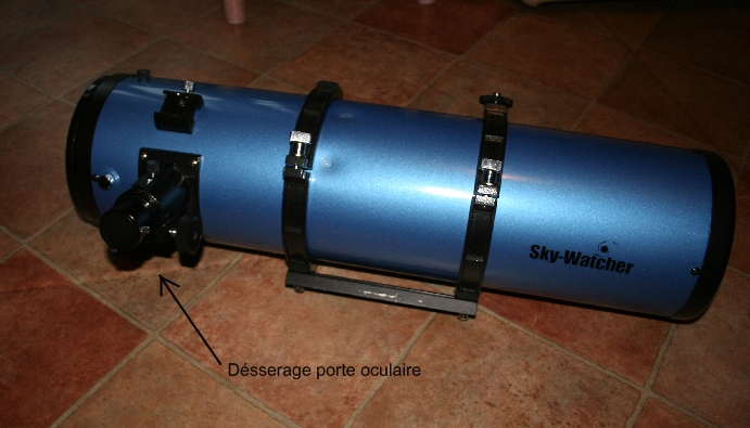

Bonjour, tu utilise ton télescope comme matraque ou quoi, prés du collier il à reçut un sacré coup dit donc.

En fait c'est mon tube... et non je ne l'utilise pas comme matraque pour taper mon mec !... Vous moquer pas !!! :p.

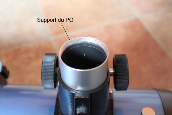

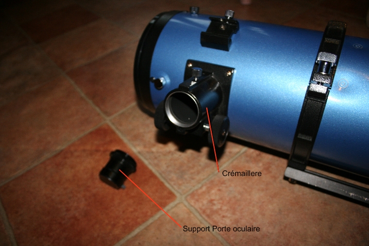

La partie noire du PO, qui accueille les oculaires, peut se dévisser en 2 parties: celle qui reçoit les jupes et celle qui est vissée sur la crémaillère.
La bague se visse sur cette dernière:
http://www.webastro.net/forum/showthread.php?p=917591

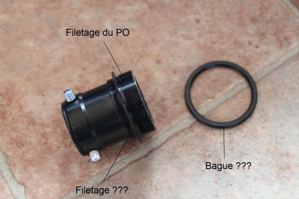

Nous avons été faire un tour chez L'Astronome, le commerçant nous a donné cette explication (sachant que je n'avais pas mon tube avec moi). Le problème c'est que nous n'arrivons pas à séparer les 2 parties :mad:.
Nous avons repéré 2 éléments : une bague sur le filatge du PO et un filetage extérieur sur le PO... On s'est dit que ça pourrait être la solution du problème. Le truc, c'est qu'il fait mauvais temps et donc je ne peux pas tester. Quelqu'un saurait-il nous dire à quoi ça sert ? :?:

La bague marquée "???" peut rester sur le filetage.
C'est le filetage marqué "???" qui est au pas de la bague T, faudra dévisser la partie marquée "filetage du PO"...
Si c'est bloqué, va bien falloir trouver un truc pour séparer les deux parties...(chez un plombier par exemple).

On a réussi à dévisser... avec 2 pinces et un peu d'huile de coude ;). On fera les essais dès que le soleil pointra son nez :cool:.

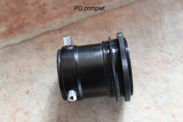

Mais je suis quand même curieuse de savoir à quoi sert cette bague (marquée ???) vissée sur le pas de vis du PO... :?:
La bague marquée "???" sert à ajuster le vissage de l'ensemble sur le tube à crémaillère.
Quand l'apn est fixé avec la bague T, il ne sera pas forcément bien orienté par rapport au tube (ou pour un bon cadrage).
Grâce à cette bague "???", on peut serrer l'ensemble (comme avec un écrou et contre-écrou) avec le loisir de changer l'orientation de l'apn.
