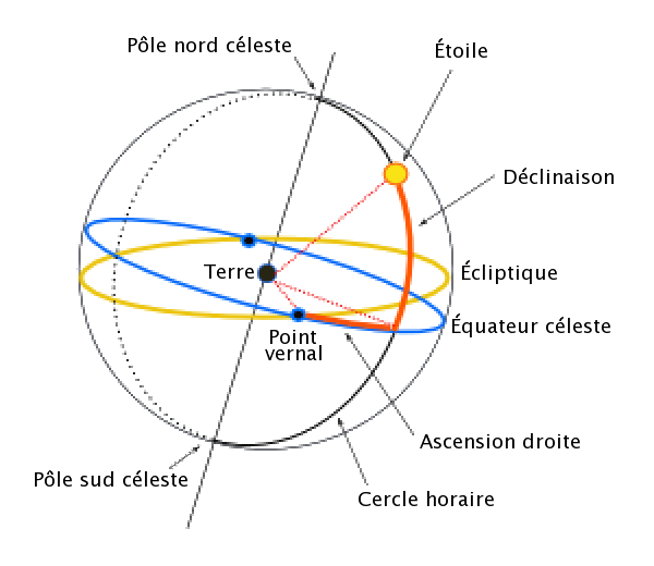

et un schéma

Sur ton shema, partant du point vernal 0h0m0s ne devrait on pas partir dans le sens des aiguilles d'une montre pour déterminer l'ascention droite?
lol appelez moi Perceval :p :http://pipolitics.com/video-streaming/kaamelott-saison-1-episode-34-ambidextrie.html
Comme la Terre tourne sur elle-même vers l'Est (vers la droite suivant le schéma), les astres "montent" par ordre d'AD.
L'AD donne le retard du lever d'un astre par rapport au point de référence.
