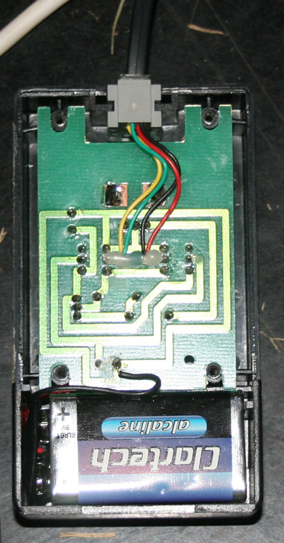

j'ai reçu l'Usb-focuser de Pierroastro et d'après la doc il est compatible avec l'Orion AccuFoccus
il suffit de câbler un jack mono sur le câble moteur
mais...
accufocus.jpg?psid=1
il y a 4 fils qui partent vers le moteur!!
que faire?:?:
tes 4 fils, ils ne seraient pas connectés deux à deux pour permettre de passer un minimum décent de courant dans la prise RJ 11, par hasard???
Fais donc sauter le blob de colle thermique, pour voir...:cool::be:

en résumé, câblage réussi grâce à BGI
