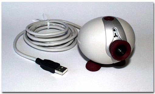

bonjour :)
je viens de trouver une annonce de vesta pro a 10 € :) voici une photo:
le vendeur n'a pas su me dire si c'est un capteur ccd est-ce bien le cas ?
vous la trouvez pas trop poussiérieuse la webcam ? plutot au niveau de l'objectif, est-ce que ca pourrait affecté le capteur ? :be:
Léo
Oui c'est une CCD, et la poussière sans importance.
