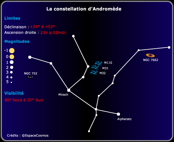

Un exemple concret avec la constellation d'andromède:
DEC et AD sont affichées mais on s'en fiche un peu, c'est plus simple de la reconnaître dans le ciel même quant on a une équatoriale.
Equato et dobson bossent de la même façon pour la départ: aller dans la constellation.
Tu voies qu'avec les étoiles tu peux aller chercher M101, M31 et M32.
Que ce soit en équatoriale ou en dobson, c'est la plupart du temps pareil.
Sur équatoriale, on peut utiliser les coordonnées mais quant la cible est près d'une étoile on procède de la même façon parce que c'est moins lourd à mettre en oeuvre.
