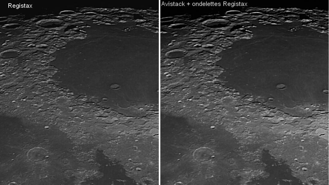

Je suis en train de faire des tests pour apprendre à me servir de ces satanés logiciels où on a tellement de choix qu'ils filent mal à la tête.
Donc image gauche traitement Registax image droite Avistack puis ondelettes Registax.
La différence n'est pas évidente du tout peut être un chouillas (et encore) pour celle de droite mais c'est peut être de la suggestion :?:
