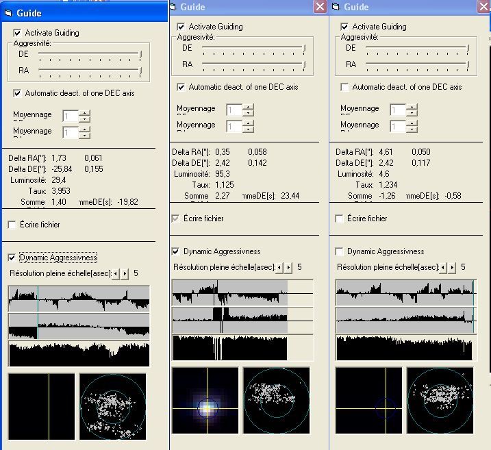

plus sérieusement voilà la série des tests :
c'est pas encore la joie complète mais je sens que ça commence à rentrer doucettement.

le gros problème c'est la forme des impacts dans ta cible ....de façon grossière ça te donne une très bonne idée de ce que sera la forme de tes étoiles sur ta photographie quand tu feras des images ...
dans tous les cas tu auras des étoiles allongées ou en forme de Z , mais pas rondes ...
je pense qu'il y a un Pb de jeu car sur les graphes on voit des pics qui augmentent qui augmentent puis crac en un coup ça y est la correction est faite ...
à mon avis GM envoie le bon ordre , mais les mouvement des pignons sont sans effet : à cause du jeu ça tourne dans le vide ....comme l'écart continue d'augmenter ça continue de tourner dans le même sens puisque les ordres de GM sont toujours les même puis au moment ou" ça mord " , alors là ça y est c'est efficace est la correction a lieu très rapidement ...
quelques secondes plus tard , il faut faire la correction dans l'autre sens et donc ça recommence d'augmenter mais du coté négatif ....même cause même effet ....
pendant ce temps la cible se balade , et les étoiles font des traînées sur ton capteur d'imageur ....
il faut arriver à augmenter la précision du guidage ( avoir des impacts circulaires et de diamètre le plus petit possible ) et pour cela , retour à l'atelier , réglage des jeux sur la VSF ou sur les trains réducteurs ....
bon courage .....avec l'EQ 3-2 , le retour à l'atelier est presque systématique ....
après ça dépend aussi de la focale imageur ...avec une courte focale et des gros pixels ( APN ) tes étoiles seront rondes...
à bientôt
Gg
Bonsoir, je me demande si il n'y a pas un petit problème d'équilibrage de l'AD vu la 3eme courbe. Si l'AD est "trop" bien équilibré, la monture va se balader dans le jeu comme expliqué ci dessus. Par contre si tu la met un peu plus lourde à l'est (le coté qui monte), le jeu est toujours rattrapé. C'est très efficace sur l'EQ6.
Attention pas trop de déséquilibre quand même pour ne pas forcer la motorisation. Pour faciliter les choses je fais 2 marques sur la barre de contrepoids qui sont les positions du contrepoids permettant de régler ce léger déséquilibre, suivant qu'il est à l'est ou à l'ouest. (ensuite il ne faut pas oublier de changer lors du retournement au méridien et de refaire un alignement si goto, car c'est flexible tout ça)

merci de vos réponses, je testerais l'option équilibrage avant de démonter la bête : mine de rien elle est intimidante on ne sait pas ce qu'elle a dans les entrailles, un peu comme à l'adolescence avec une jeune vierge :be:
Bon n'empêche je sens la prise de tête du démontage du machin venir à toutes berzingues quand même :cool:

Bonjour Alexandre
Le poids est de 18Kg sur EQ6 (C11 guidé avec une SW 80ED). J'ai 3 contrepoids, deux contrepoids en bout de barre, le 3ème étant légèrement au dessus des autres, ce qui me donne assez de latitude de réglage.
Je déplace donc le contrepoids le plus haut d'environ 1 fois son épaisseur de part et d'autre de l'équilibre. (quelques centimètres) Le but est que ce déséquilibre soit juste assez fort pour vaincre les frottements et faire tourner l'AD afin qu'il reste en buté sur les pignons d'entrainement. L'idéal étant de faire des essais pour affiner afin de mettre le moins de poids possible.
Sans autoguidage je ne pense pas que tu puisse voir quelque chose de significatif (à moins de toucher le tube), car l'axe AD est toujours en traction. Avec l'autoguidage ce n'est pas le cas car la traction n'est pas constante (voir elle s'inverse) et le jeu intervient alors.
Par contre j'ai remarqué que si l'AD est légèrement plus lourd à l'ouest (le moteur intervient alors plutôt en "freinage") alors le mouvement de l'AD est beaucoup plus saccadé sur l'EQ6. L'erreur périodique devient beaucoup moins lisse et en guidage auto on passe de +/- 0,75" à +/-2" avec des pics très difficiles à corriger. Bref à éviter. (on se rend vite compte du problème si on oublie de déplacer le contrepoids lors d'un retournement au méridien...)
cordialement
Olivier
Je te comprends. J'ai travaillé au corps l'EQ6 pendant quelques mois pour obtenir un bon résultat. Les points qui on donné une amélioration sensible sont:
- réglage du jeu de vis sans fin
- changement des petits roulements de la vis sans fin de l'AD (1 roulement d'origine abimé!)
- équilibrage + lourd à l'est.
L'EP est passée de +/-8" pas très lisse à +/-4" assez lisse.
(La graisse d'origine était OK de même que les gros roulements et le réglage de hauteur de la VSF.)
Il y a un tuto bien fait sur le net pour les HEQ5 et EQ6 sur astro-baby.com (sauf bémol pour le réglage de VSF car risque de pas avoir de jeu du tout alors qu'il en faut un minimum). C'est en anglais mais pas mal de photos
http://www.astro-baby.com/EQ6%20rebuild%20guide/EQ6%20Strip%20Down%20Home.htm
