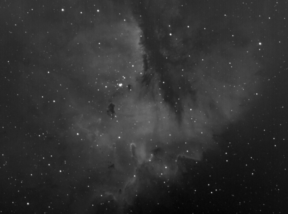

seulement (cause nuages) 8*3mn avec Atik 16HR et filtre Ha 7nm
ngc281ha_web.jpg?psid=1

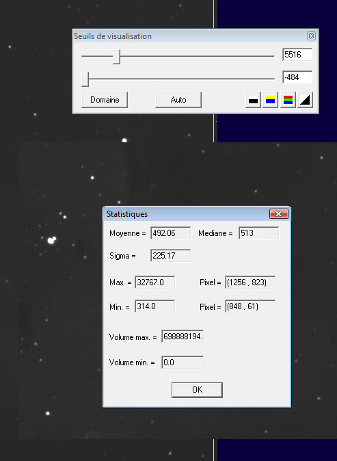

les stats Iris sur la totalité d'une brute
stat281.jpg?psid=1
bon, c'est clair qu'il y a une trame malgré le filtre bruit 1pix
les brutes semblent manquer de signal
Artemis capture affichait (en moyenne) noir:350 blanc: 1400
questions:
1) quelle serait la bonne valeur de dynamique à atteindre?

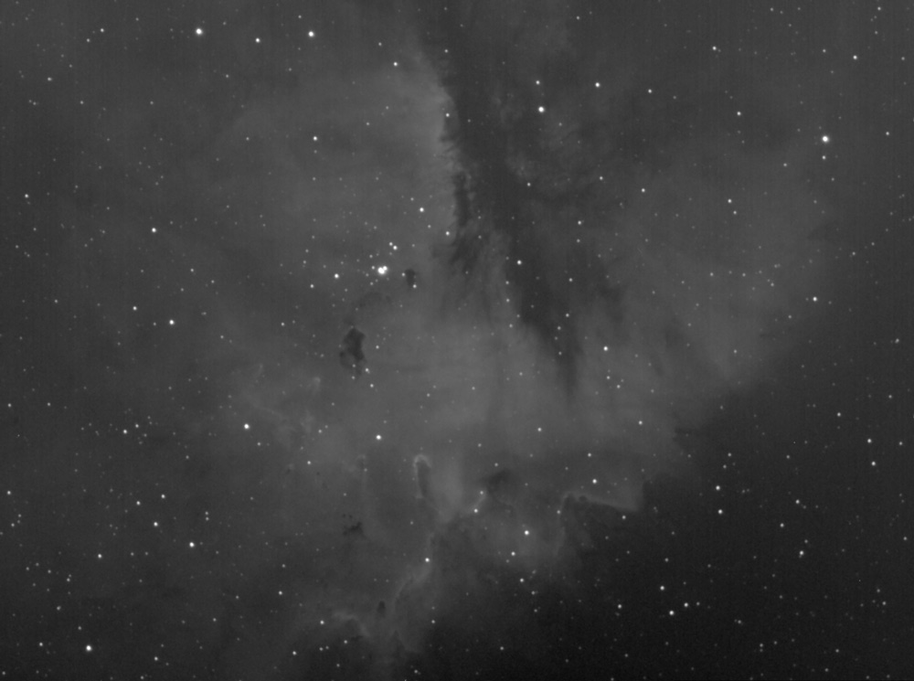

edit: un peu plus de peps
ngc281ha_web2.jpg?psid=1
questions:
Je sais pas vraiment, mais en H-alpha, tu peux vraiment te permettre de poses 2x fois plus longue... 3min c'est court... en général sur le mien je fais des poses de 5 min...

Oui Gerard pour le ha il te faut un minimum de 5mn
Pour ma part 5mn c'est le minimum , parfois 8mn et 10 quand tous fct bien ( autoguidage et autre )

je me garderait bien que quoique ce soit en ce qui conserne le temp de pose, nous ne somme pas encore a La CCD. lais je dis qu'avec seulement 24mn tu t'en tire drolement bien.
c'est fin et bien defini.
bravo

Pour ma part avec une optique ouverte à 4,2, je pose minimum 15 minutes par unitaire.
merci de ta réponse Franck
si ça se dégage, j'essaierai
