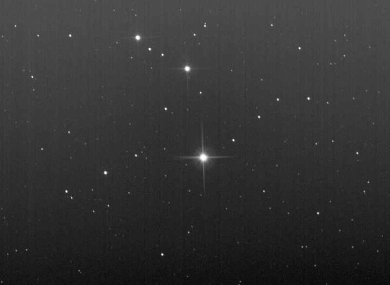

Salut Fredogoto
en attendant que la lune se couche, j'ai fait qq poses en h-alpha sur l'étoile
il n' y a aucun traitement
fredo.jpg?psid=1
il y a bien un halo mais n'est-ce pas simplement l'éclat de l'étoile?
