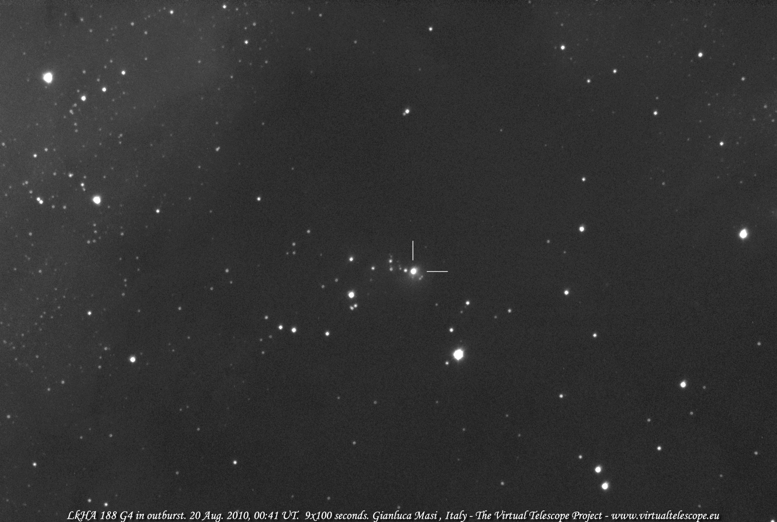

Un étrange objet vient de connaitre un fort sursaut de mag dans NGC7000, la nebuleuse North America dans le Cygne.
Bien que le télégramme penche pour une étoile de type T-Tauri, proto étoile, la nature de l'objet reste à préciser spectroscopiquement.
C'est aux alentour des V13.7 R13.3, dans les cordes d'un SA100 our d'un Lhires3 150tt, voire du tout nouveau Lisa.
http://www.astronomerstelegram.org/?read=2801
CORRECTION:
L'image de champs est celle d'un deuxième outburst dans NGC7000 s'étant produit le 23 Août !!! D'oû la confusion avec le premier signalé le 19/8.
Bref le second semble être aussi une FU orionis, toutefois un spectre reste à faire. Les Outburst se bousculent ces derniers temps dans NGC7000 !
Ce qui est étonnant c'est que c'est une des nebuleuses les plus photographiée et que personne n'est remarqué ces sursaut de 3 mag. Amis phtographes regardez attentivement le contenut de vos images, vous y trouverez de bien plus grandes satisfaction que leur seul esthétisme :)

I've just received the following information from Prof. Albert
Zijlstra (Manchester Uni) about another new transient in Cygnus. It
was discovered by K. Itagaki, Yamagata, Japan on Aug. 23.745 UT. A
confirming image was taken with a 0.60-m reflector on Aug. 23.778 when
its unfiltered magnitude was about 13.8 and gives the position as R.A.
= 20h51m26s.19, Decl. = +44d05'23".6 (equinox 2000.0). This is very
close to V1704 Cyg which is at mag about 16.5 on Itagaki's image which
can be found at http://www.k-itagaki.jp/images/p.jpg with the new
variable marked.
Indications are of a highly reddened star which has had
eruptions/brightenings in the past. Albert adds that it may be another
FU Orionis type object, or an LBV, but we really don't know what it
is. It would be of interest to have follow up observations although
we have no idea whether there would be short term fluctuations or only
long term ones.
Roger Pickard"
