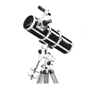

Premièrement le modèle SkyWatcher Black Diamond 150mm sur monture EQ3
Pour la somme de 329 €

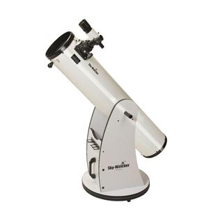

deuxièmement, le modèle Dobson SkyWatcher N 200/1200 Classic DOB à 299€

En effet, la monture équatoriale permet, après la fameuse "mise ne station" ( 2 ou 3 soirées pour maîtriser la chose ;)), de suivre les astres dans leur course due à la rotation de la Terre, en agissant sur un seul axe
Le "dobson", c'est bien exact, est installé sur une monture simplifiée , on doit agir sur deux axes pour assurer le même suivi : rien de compliqué pour les deux formules; la seule différence étant que le "dobson" est un peu plus spécialisé pour l'observation visuelle
Pour l'observation visuelle, le paramètre essentiel est, à mon avis, le diamètre ; plus c'est grand, meilleure est l'impression visuelle ( si le ciel et l'instrument sont de qualité ;))

La mise en station ne facilite pas le pointage mais le suivi.
Avec la mise en station un simple moteur qui tourne simplement sans aucun calculateur suffit.
Maintenant, j'utilise un 150/750 sans moteurs.
Je peux pas dire que le suivi soit plus compliqué que ça à la main en tournant une bête molette.

Pour la table, je crois que tu n'as pas bien vu la taille de l'engin :D
Le tube du 200/1200 fait plus d'un mètre et la base le tient à 50cm du sol.
Un tube est en général orienté au moins à 20° de l'horizontale car un astre est moche quant il est près du sol.
C'est avec un tout petit starblast qu'il faut surélever.
La plupart des dobsons ont un tube de plus d'un mètre.

J'ai en effet sous estimé la taille du Dobson 200/1200.
Avec un dobson le sol doit être le plus plat possible j'imagine vue l'absence de monture permettant de mettre l'engin à niveau ?
plus j'y réfléchie et plus j'ai envie de prendre une monture équatoriale avec un plus petit diamètre de télescope (150mm).
J'ai lu qu'il n'y avait pas beaucoup de différence entre une EQ2 et une EQ3
La monture EQ3 est-elle suffisamment stable ? Je suis prêt à payer un peu plus chère pour une monture plus stable si cela est nécessaire. (vu mon niveau ultra-débutant)

Le Skywatcher BlackDiamond 150/750 est normalement livré avec un 25, un 10 et une barlow x2 en standard.
Le PO crayford 2 pouces devient également la norme sur ce 150.
Avant de passer commande, rien ne t'interdit de poser la question par mail ou au téléphone.
Ca te permettra aussi de connaître l'état des stocks et les délais s'ils n'en on pas.
Le viseur polaire n'est pas nécessaire en visuel.
Pour la motorisation, n'en prends pas.
Ca te reviendra moins cher de rajouter un simple moteur AD à 70E par la suite.
L'argument: c'est moins cher si vous prenez avec ne tient pas vraiment.
On peut avoir besoin d'une motorisation en AD.
La motorisation en DEC ne sert à rien.
Le moteur à 70E est moins cher que le scope avec la double.
J'ai un 150/750 sans moteur, je tourne une pov molette à la main et ça suit très bien.

Bonjour, si tu ne compte pas faire de la photo avec le tube, seulement de l'observation à l'oculaire ( du visuel quoi ;)).
Quand on parle d'un télescope de Newton ou Newton sur équatorial, ou d'un Dobson, dans les deux cas, il s'agit de télescope de type newton, mais sur deux monture différentes.
- Une équatorial: Monture en acier avec pignon et roulement, donc plus cher à produire (d'autant plus que le télescope est gros et long).
- Une Dobson: Monture faite (le plus souvent) en bois, avec de simple axe ce logeant dans le bois, donc moins cher à fabriqué.
Mais rien n'interdit de prendre un "Dobson" de 200mm, puis plus tard de l'installer sur une monture équatorial.

Je reviens de chez Galileo (Lausanne)
J'ai trouver le vendeur très sympa, disponible et clairement passionné. C'est ce que j'attendais et c'est un plus pour eux.
J'ai vu les deux modèles. c'est gros ces bête là !
Après discussion et moulte réflexion j'ai décider de changer mes plans et de prendre le 150/750 sur EQ3-2. Je me laisse cependant une petite semaine de réflexion supplémentaire avant de passer à la caisse.
J'ai peur de faire de l'astro "à l'arrache avec un dobson". L' idée de préparer mon observation en mettant ma monture en station en réglant des trucs et des machins par-ci par-là me plait beaucoup. Pareil pour le faite de savoir ce que je pointe grâce au coordonnées avec l'équato, en pouvant suivre plus facilement les objets le tout en faisant peut-être dans l'avenir quelques photos.
Voilà un bout de mon raisonnement. J'ai cependant encore quelques jours de réflexion (de torture) devant moi alors ne sait-on jamais je pourrais encore changer d'avis :be:
Plus besoin de torture à mon avis: tu es mûr pour le 150 équato!
