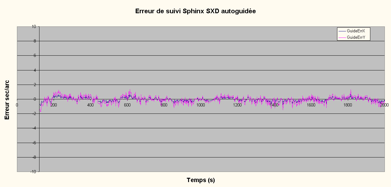

Je suis un peu étonné de toutes ces difficultées et jugements négatif au sujet des montures SPHINX, celles que j'ai eu l'occasion d'utiliser (SXW et SDX) fonctionnent plutôt bien.
Puisque rien ne vaut un test, ci joint une courbe de suivi en autoguidage avec une ST7 à 900mm de focale.

Voilà un bon exemple. La courbe montre un écart résiduel global de +- 1" d'arc (soit 2" crête à crête).
Certainement suffisant avec de courtes focales et un échantillonnage important (résolution >= 2" d'arc par pixel).
En revanche il sera plus difficile de guider une optique aux moyennes focales (ex : 1400 mm) dans ces conditions. On risque d'altérer la finesse des images (Fwhm).
A mon sens les écarts résiduels doivent être compatibles avec l'échantillonnage de l'imageur.

oui Alstrid, comme le dit Christian, on voit bien sur ta courbe que l'étoile est contenue dans un cercle de +-1"... C'est pas mauvais, mais pas fantastique non plus (ma eq6 modifiée et avec pignons pierro-astro est à 0.5")
Donc bon... Maintenant, ça dépend de tes exigences, si c'est de la focale courte (tes 900 mm), là, ça passera sans sourciller, mais si on guide (comme moi) à 2350mm, bon, ben 1" c'est encore plus de deux fois trop! :confused:

900mm, Astrild, 900mm seulement, mets un C9 dessus et on en reparlera ;)
Je peux t'assurer que les SXD ne tiennent pas la charge, la Sphinx de base oui par contre. :confused:
Christian et White sky > d'accord, il ne faut pas dépasser 1000mm de focale, mais quand on regarde les images postées on est rarement audelà.
Daniel> J'ai eu un C9 sur une SWX pendant des années, mais pas pour imager à 2350mm, avec un réducteur cela restait faisable, mais quand même assez délicat.
Pour s'amuser avec des focales plus longues, il faut autre chose, mais c'est bien plus cher et bien plus lourd. Mais même avec une très bonne monture, le matériel ne suffit pas, il faut le ciel et une très bonne maîtrise du matériel.
