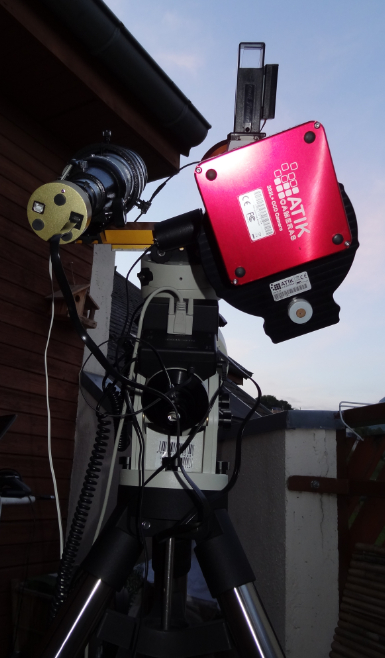

Hello,

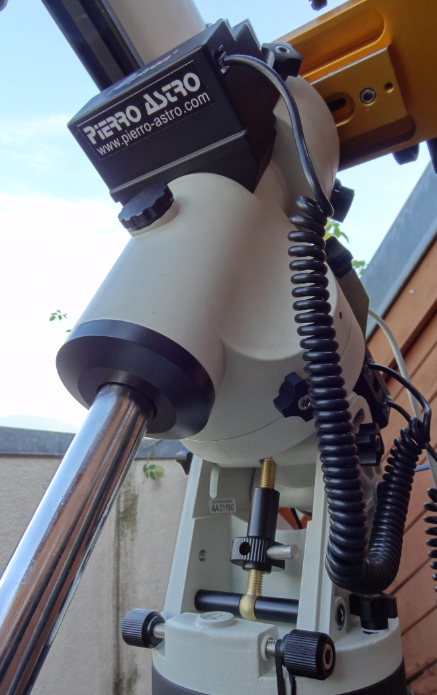

Voilà un compte rendu de ma première utilisation de cette monture IEQ45.
je ne suis pas un pro, juste un amateur passionné :)
donc la voilà :
belle hein :be:
Alors le montage:
Rien de particulier, faut bien suivre la notice.
Il a fallu que je ponce un peu ma double queue d'aronde Vixen pour qu'elle glisse bien.
Pour l'alimentation, j'utilise ma boite d'alimentation branchée sur un batterie de voiture, ras.
Par rapport a l'eq6, ça change mais ça reste simple.
Je préfère le trépied de l'eq6 car on peut poser les oculaires sur le support.
La tête ieq46 est plus légère que celle de l'eq6, tant mieux !
Au niveau finition, l'ieq45 me parait mieux finie, moins branlante.
(mon eq6 avait 4ans aussi...)

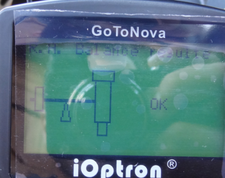

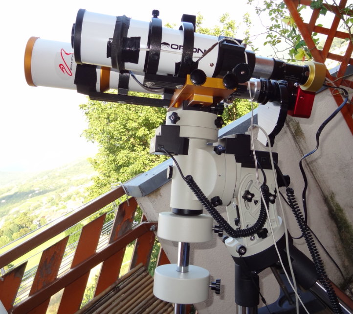

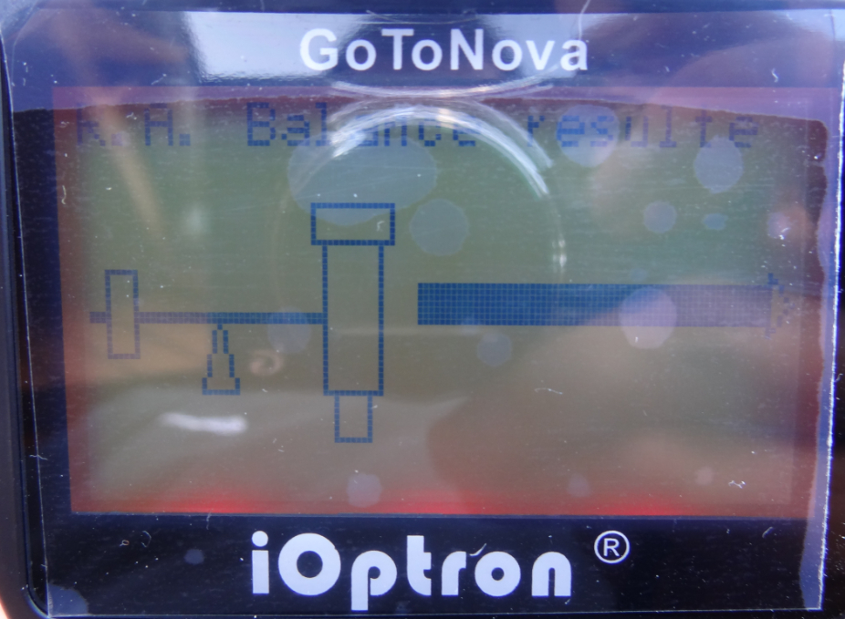

L'équilibrage :
Je n'ai qu'un mot a dire, génial.
Il y a un assistant dans la raquette, c'est parfait, ludique.
Je ne comprend pas les critiques a ce sujet...

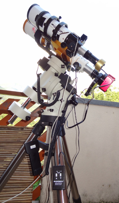

et quand c'est ok :
vu que la barre est courte, je doit mettre les deux poids.
La barre est d'ailleurs bien mieux dimensionnée.
Le résultat :
Par rapport a l'eq6, l'ensemble prend moins de place (barre de contrepoids plus courte, plus petite) et ça me va, je suis sur mon balcon ou l'eq6 rentrait a 2cm...
Là j'ai la place de naviguer un peu autour.

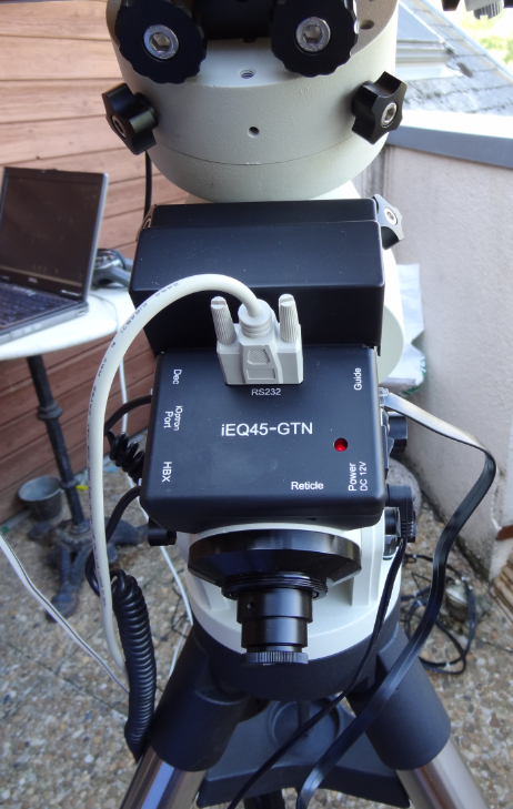

L'informatique:
La connection au pc se fait en RS232 et j'ai un port sur mon pc portable, ouf.
La détection par le pc ASCOM est impeccable, pas de bug en RS232...

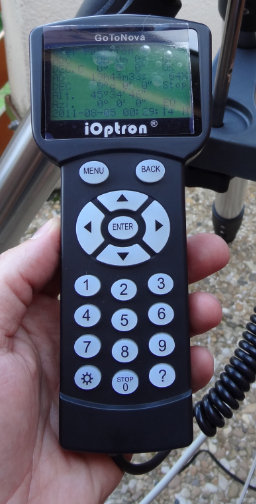

La raquette de commande :
Qu'elle évolution par rapport à celles que j'ai eu entre les mains !
grand écran, en francais, gps, ludique, toutes les infos qu'on a besoin et tous les NGC, IC, ABELL...

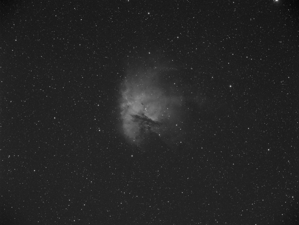

Me voilà prêt a shooter :
j'ai la version HP de la monture, vis sans fin changée et réglage complet:
J'ai choisis NGC281 et décidé de commencer fort, des poses de 20mn.
Je paramètre Nebulosity et go.
Je me couche, mets le réveil et ne dort pas bien:(
Quelques heures plus tard:
Aucune perte !
Tous les shoots ont réussi !
(5 de 20mn, 12 de 5mn)
Avec l'EQ6, j'avais 30-40% de déchets sur des poses de 20mn
(même avec l'autoguidage)
Voilà les bruts :
(c'est des fits ouverts puis enregistrer en JPEG, sans rien d'autres, les fits font 17Mo...)
HALPHA :
http://dessch.free.fr/images/Astro/ieq45/NGC281_exp1200_1x1_HA_frame1_001.jpg
R : http://dessch.free.fr/images/Astro/ieq45/NGC281_exp300_1x1_R_frame1_001.jpg
V : http://dessch.free.fr/images/Astro/ieq45/NGC281_exp300_1x1_G_frame1_001.jpg
B : http://dessch.free.fr/images/Astro/ieq45/NGC281_exp300_1x1_B_frame1_001.jpg

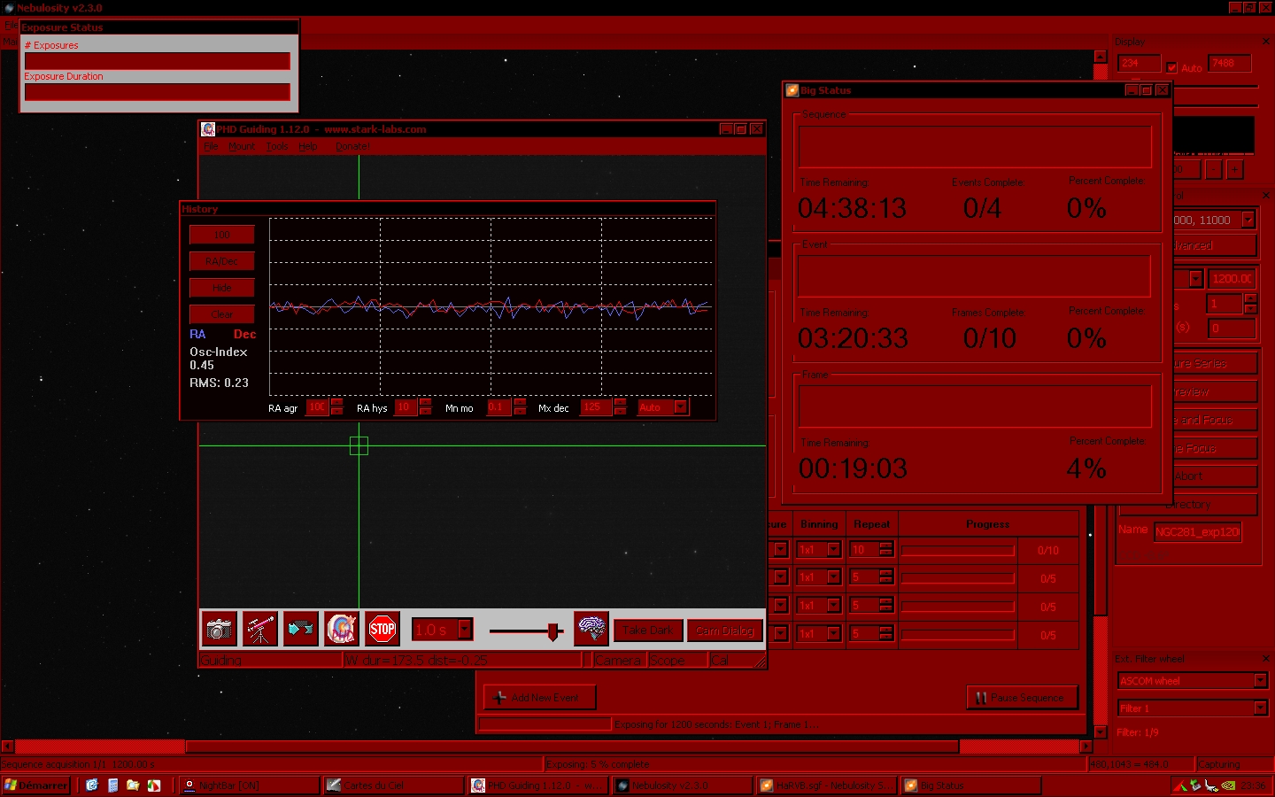

et une copie d'écran :

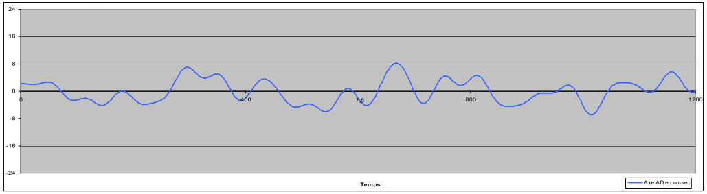

Je ne connais rien à PHD et à la capture d'écran qui montre le graphe. Sais tu ce que représente une division du graphe en ordonnées ? 1", 5" d'arc ?
Bonne continuation
oui heureusement :)
pour PHD, je pensais que tu allais m'expliquer...
s'il y a un fin connaisseur ?...
je constate juste qu'avec mon ex-eq6, le graph était plus saccader, plus ample...
(mais elle avais 4ans et hormis un graissage, rien de fait)
sinon j'ai bien l'erreur périodique que m'a mesuré pierro-astro mais il ne veut pas que je la diffuse. La courbe se situe au max entre +/- 7.5 arcsec (en moyenne vers 4 arcsec)

il m'empêche de diffuser le rapport complet, pour l'erreur périodique, la voilà:
Je fais confiance à PA pour qu'il m'ai donné la bonne :)

Si l'option "Enable logging" est activée dans PHD, il te suffit de recuperer le fichier de log correspondant à ta soirée (fichier daté) et de l'intégrer dans l'utilitaire PecPrep dispo ici :
http://eq-mod.sourceforge.net/pecprep/index.html
Il te faudra les caractéristiques de ta monture : période VSF etc , logiquement ces infos devraient se trouver sur ton rapport complet de PA ou au pire PA peut te fournir toutes ces données.Il te faudra également les caractéristiques de ta ccd de guidage (taille pixel) et la focale de guidage ...
Et ainsi tu vas pouvoir tracer ton EP , avec FFT etc...
Seb.
Modifié par sebastien85
La FFT c'est une transformation de Fourrier de la courbe d'EP qui permet d'isoler les différentes harmoniques de l'erreur et leur importance dans la génération de l'erreur globale.
L'écart résiduel d'autoguidage, c'est l'erreur périodique restante après autoguidage, ce qui te donne l'échantillonage maximal que tu peux espérer utiliser.
Ton écart résiduel en moyenne est de 0.23 RMS au regard du screenshot du graphique de PHD. Je n'ai pas réussi à trouver dans quelle unité est exprimé cette mesure. Ca m'étonnerait que ce soit des secondes d'arc vu que PHD ne connaît ni la focale de l'instrument guide, ni la taille des pixels de la caméra guide mais c'est bas. C'est d'ailleurs pour ça que dans PECPrep on donne la focale et la taille des pixels pour exploiter les données de PHD, c'est peut-être une mesure en pixel ...
Pour information, avec la G11 vis O&V, j'ai 0.13 RMS.

Si on considère que c'est un écart en pixel, alors ça donne 0.64" RMS pour ta configuration et 0.33" RMS pour la G11 O&V (600mm avec 7.4µm) : c'est l'écart résiduel qui était prévu pour ma G11 par Franck V.
C'est quoi cette courbe résiduelle pendant l'autoguidage ?
Ce sont les écarts de la monture (les EP) qui ne sont pas corrigés par l'autoguidage.
Un autoguidage ne corrige pas 100% des écarts mécaniques. Il reste toujours une petite déviation résiduelle de l'étoile guide.
Mais ne te casse pas la tête, avec ta focale imageur t'as pas besoin d'une G11, EM400 ou d'une G42... Ce serait de la surqualité et un surcout qui ne te donneront pas une meilleure image au final.
J'ai vu ta brute en full et les étoiles sont bien rondes au centre. No problem..:)

Utilisant PHD pour guider, je connais bien la fonction Graph que tu as sur ta photo, et je sais qu'à 2350mm de focale, avec le capteur de ma lodestar (8.4µm de côté), une valeur en ordonnée de deux unités (par rapport à l'axe des abcisses blanc) vaut à peu prés 1" d'arc...
Donc, en faisant un calcul trés trés bâtard parce-que je ne tiens pas compte de la taille des pixels, et que je n'ai pas de valeur précise correspondant à cet espace de deux carreaux ... Comme tu es à 400 mm de focale: 2350/400= 5.875
Donc, pour deux unités en ordonnée sur le graph, tu as 5.875", là, ton guidage se cantonne aux trois quarts voire la moitié d'un carreau, donc: 5.875/2= 2.93
2.93x0.75= 2.2" ou bien 2.93x0.5= 1.5"
Donc, au pire, sans tenir compte de la taille des pixels du capteur (donc le résultat est faussé de toute manière), tu es entre 1.5 et 2 " d'arc par là quoi :p ... Mais je n'en jurerais pas par ma montre et mon billet non plus :p

Ben oui, l'échantillonnage de la megrez+383L+ va de 2.5" avec le réd 0.8x à 2" sans, donc bon... La courbe fournie par PA est totalement lissée et ne montre plus le moindre pic, ce qui est plus commercial qu'autre chose je trouve... Je pense en tout cas que les résultats sont dans ces eaux là... Je pense hein, je peux tout à fait me tromper (je l'ai plus que précisé plus haut), mais le calcul est juste en tout cas...
Nicolas
Edit: Je reprécise que je ne tiens pas compte de la taille des pixels! Si quelqu'un veut le faire... :be:
Il faudrait une mesure via pecprep pour être fixé...
Modifié par White-Sky
merci pour vos calculs scientifiques :)
Si je comprend bien, en gros j'ai la bonne monture pour mon tube mais qu'il faut absolument faire le log de PHD puis un pecprep pour être sur.
Comme je disais plus haut "bonne mise en station, bon ciel" et là faut que je m’entraîne encore un peu mais je ne manquerais de le faire.
