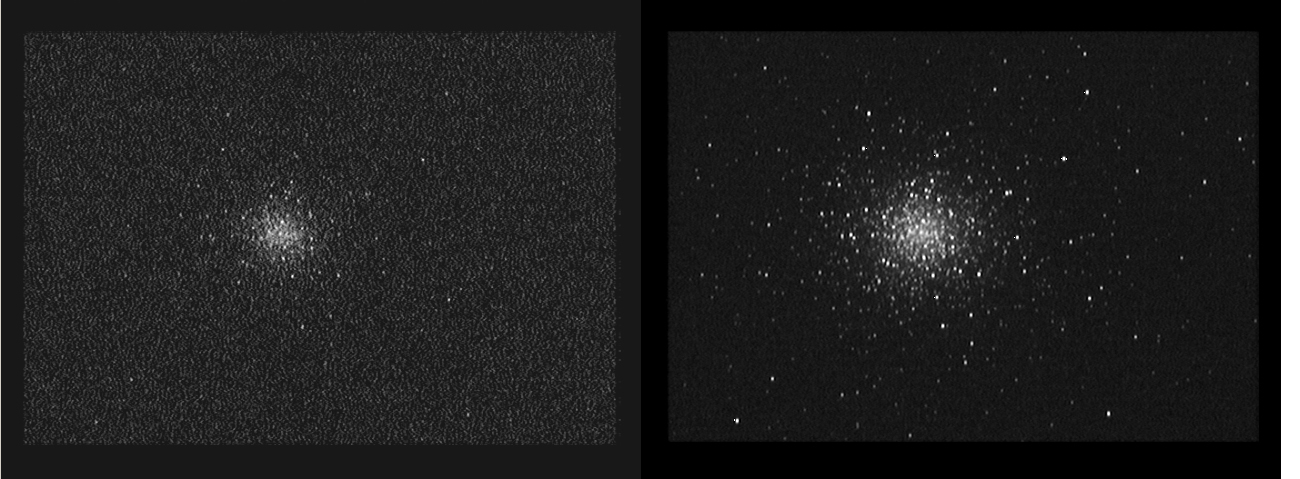

Un autre test sur un instrument plus modeste : M3 vu avec un télescope de 150mm ouvert à 9. A gauche, une image brute de 0,15 sec., à droite, la somme de 950 images, soit 2 minutes 20s de pose en tout. C'est fait au Pic du Midi, mais avec de la Lune.

Oui, c'est autour de 6000€ à 6500€, je pense que c'est surtout intéressant pour des clubs d'astronomie. Ceci étant dit, certains se payent bien des Sbig à 7000€ et plus :)
Ce qui est surtout intéressant pour le moment c'est de prospecter toutes les applications possibles avec la techno EMCCD. Elle n'est pas nouvelle, mais une caméra à moins de 10 000€ ça c'est assez nouveau. Je constate aussi qu'en ciel profond les données ne sont pas forcément simple à traiter. Des algo spécifiques seraient intéressant je pense, je continue à creuser dans ce sens, c'est de la prospective pour le moment :)
Mais pour un club d'astro c'est dans tous les cas super pour montrer le ciel profond en direct aux gens sur un écran, comme on le ferait sur la Lune avec une webcam, ça ce n'est pas du tout technique à mettre en œuvre.

Est-ce que tu crois qu'avec un gros dobson (500 ou 600) sur table équatoriale on peut envisager de faire du "lucky imaging" sur les nébuleuses planétaires ? Ça ouvrirait plein de nouvelles perspectives aux mordus du CP...
Dan
Il faut quand même un gros télescope ! la caméra ne fait pas tout. J'ai quand même peur que ces caméras pour l'instant même si leur prix tourne autour des 7000 euros restent l'apanage des grands.
le diamètre est important certe, mais aussi le rapport F/D ;)
