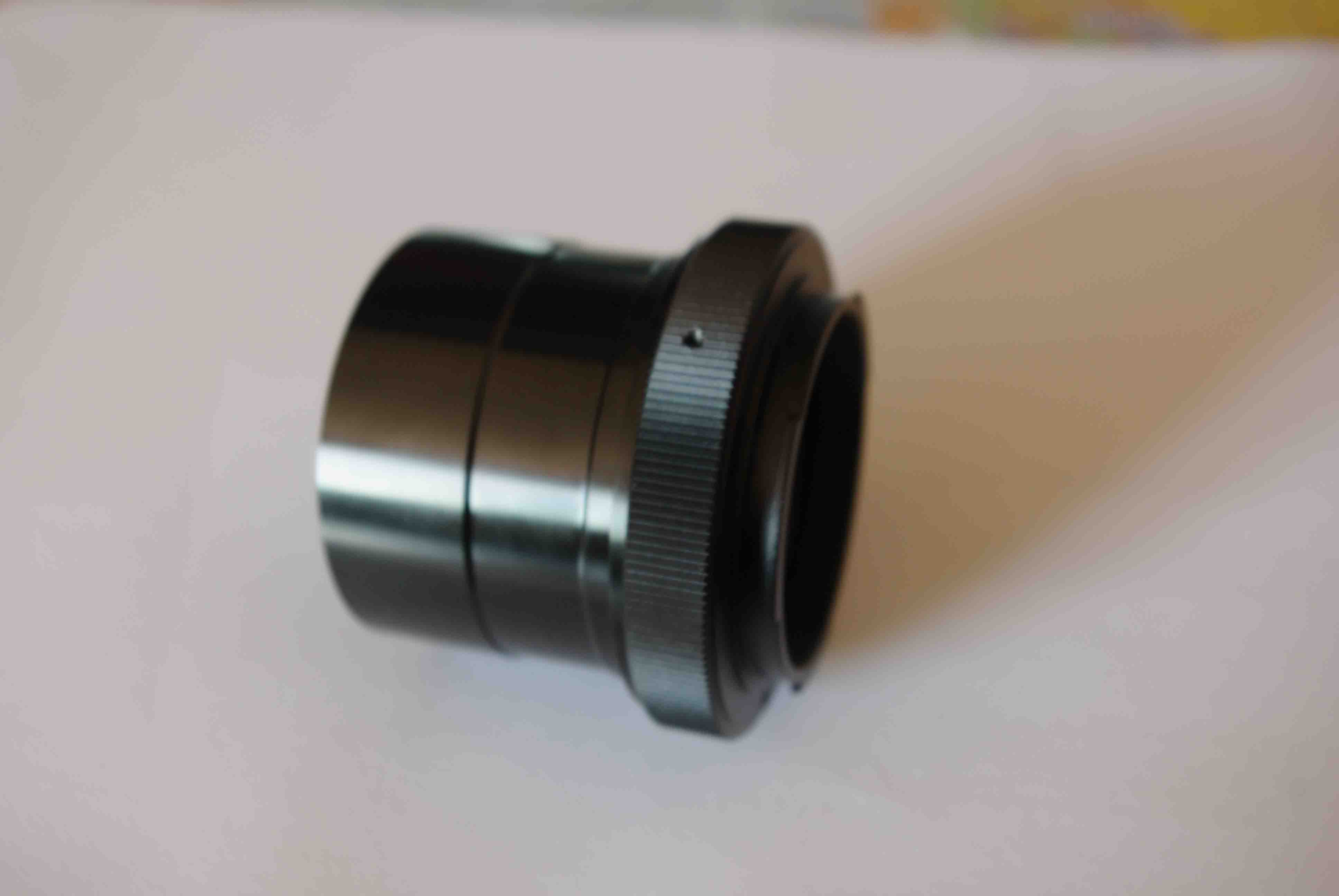

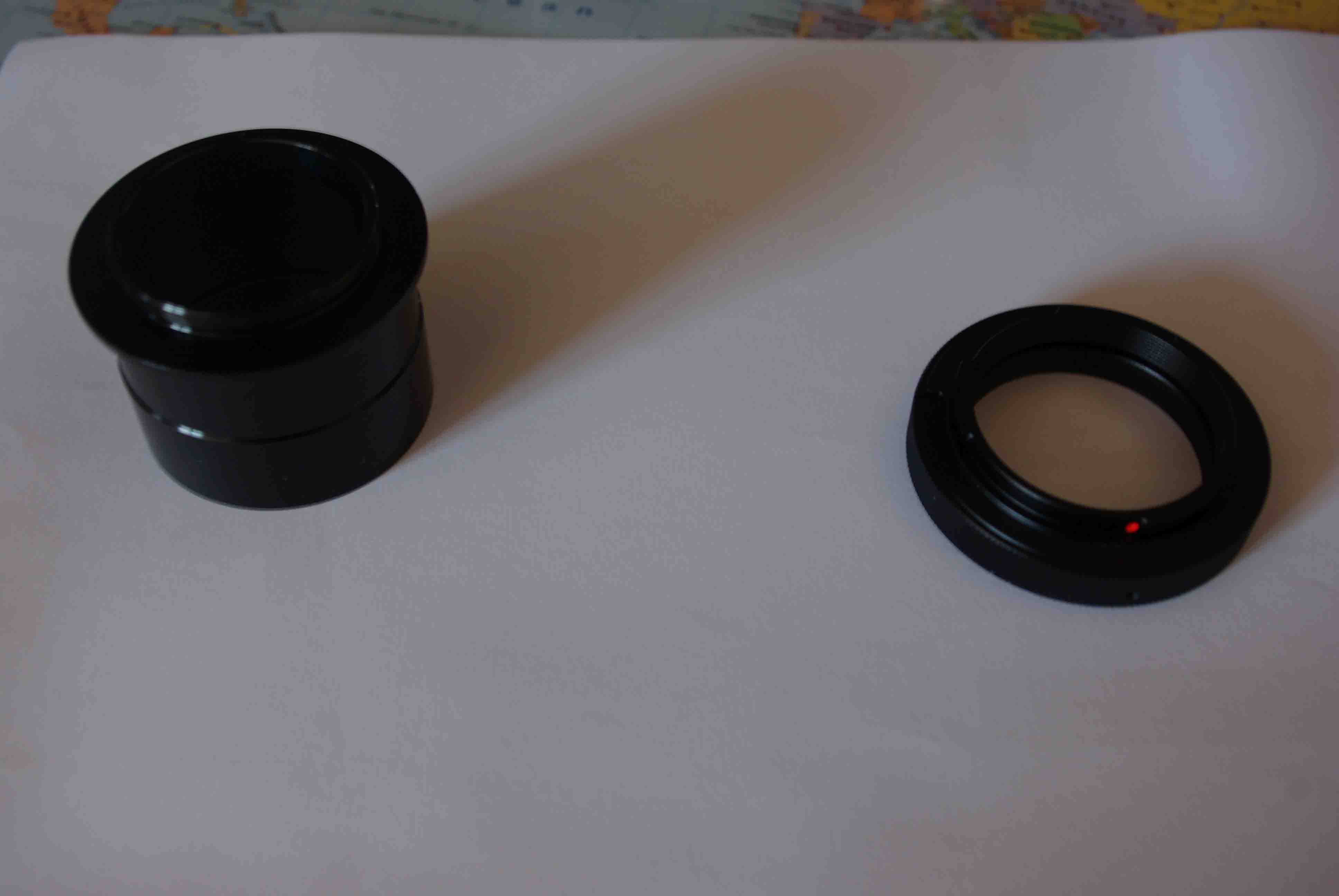

Je possède un newton KEPLER 250 et je souhaite faire de la photo au foyer de mon reflex.
Après renseignement, j'ai donc acheté un adaptateur t2 au coulant 50 mm conseillé par O.U ainsi qu'une bague t2 pour monture k (pentax) .
Hier soir, grande déception, la map est impossible à faire les photos de lune sont floues..
Il me semble que le porte oculaire mériterait d'être un poil plus court mais je me dis que cela a du être étudié pour pouvoir faire aussi de la photo aussi je me demande si ce n'est pas ma bague t2 qui est trop épaisse.
Je vous laisse deux photos afin d'avoir vos avis et votre expèrience si vous possédez aussi un 250 newton.
Merci d'avance

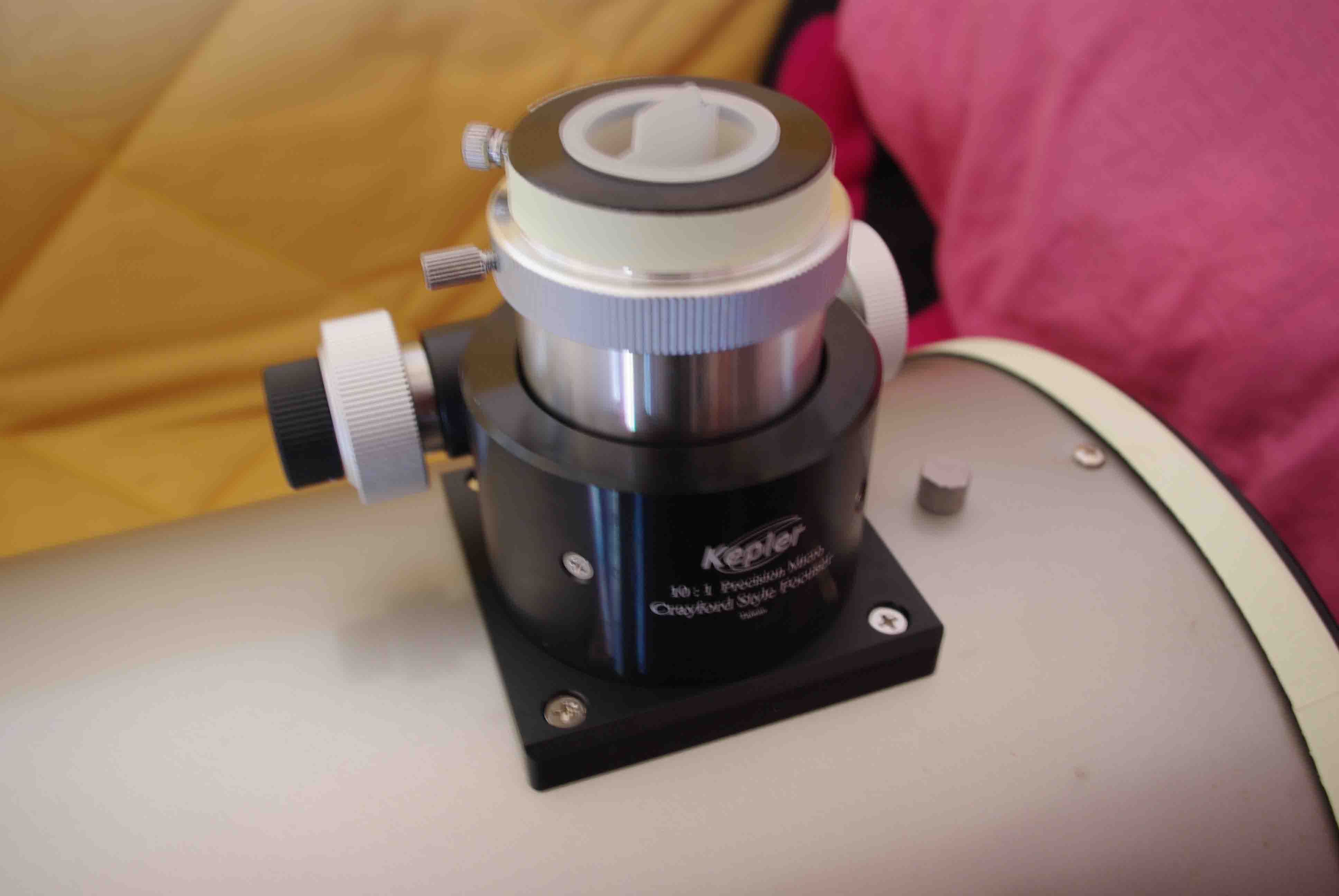

Une photo du PO?
C'est comme celui-ci?
Patte.

Voici le P.O.
Si ce n'est qu'un "poil", tu peux rehausser le primaire.
Une photo du PO?
Patte.
Mince, c'est bien ce que je pensais, c'est pas assez court, je commencais à voir l'image de la lune en train de se préciser avant de rencontrer la butée..
A vue de nez je dirais qu'il manque 1 cm mais sans en être vraiment sûr.

Rien à faire: faudra monter le primaire!
(ou alors investir dans un PO low profile)

J'ai démonté le porte oculaire histoire de voir si la map pouvait se faire en butée mais là encore c'est un peu trop long.
Je vais devoir alors me rabattre sur un low profile si l'ai bien compris .
Sachant que j'ai des oculaires en coulant 2' et 1.25' je me demande bien quelle longueur d'alonge il me faudrait pour compenser le raccourcissement du tube ?
Un centimètre, tu peux le gagner avec des vis de collimation plus longues (et en profiter pour mettre de bons ressorts)
