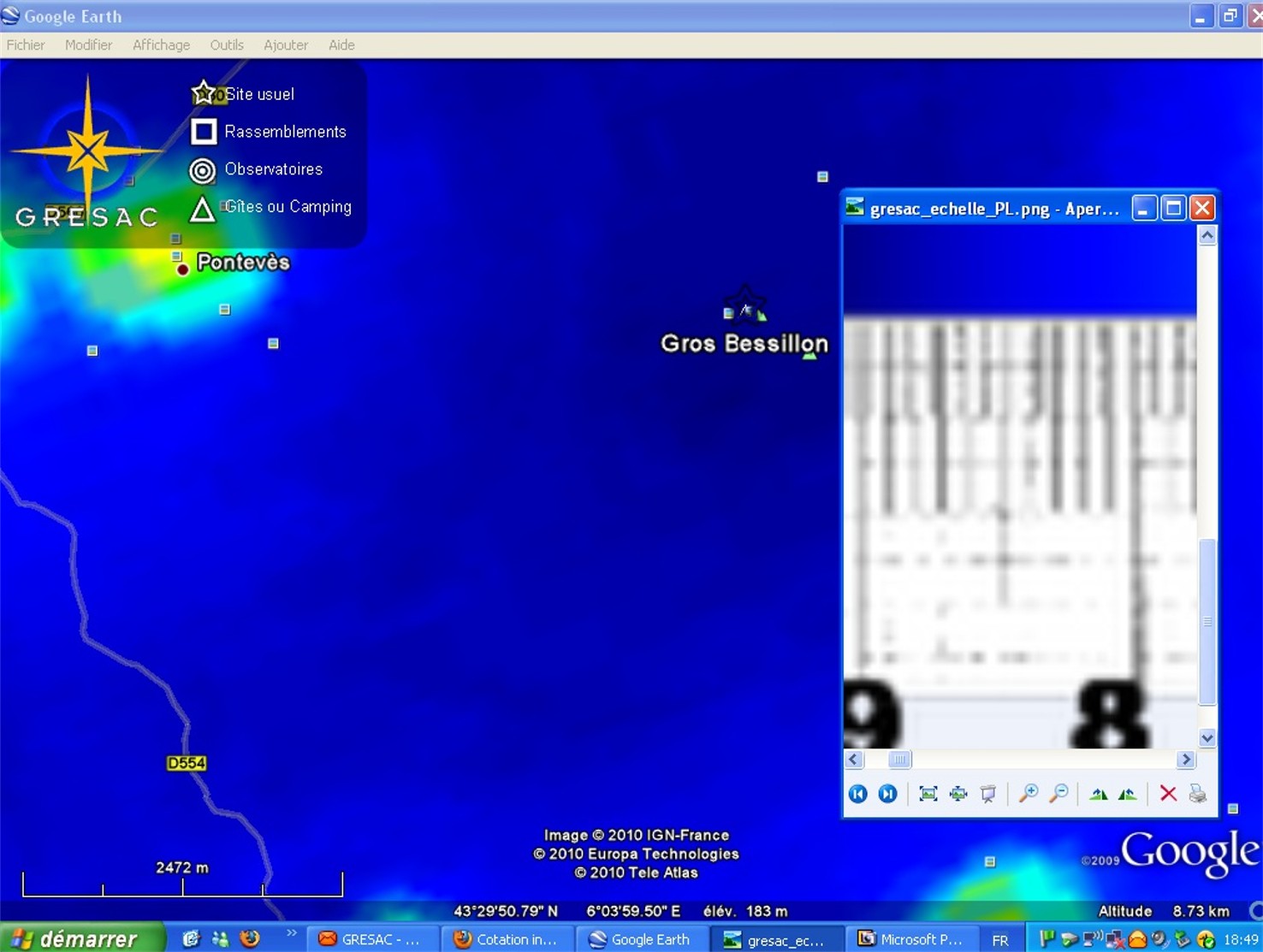

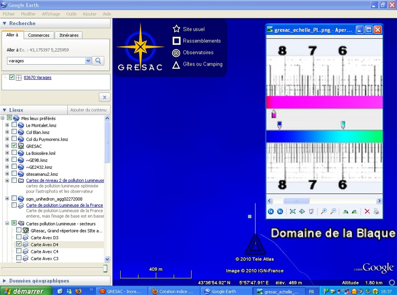

Aussitôt rentré à la maison, je me jète sur mon PC, plein de doute... :?: J'ouvre GE, je cherche les sites cités plus haut, j'affiche mon échelle et je teste comme j'ai l'habitude. Comme je dois l'avoir décrit quelque part, voici ma méthode : Je pousse le contraste de la carte AVEX à fond pour ne voir que ça, je zoome à fond pour ne voir qu'une couleur, ensuite je superpose mon échelle zoomée elle aussi pour ne voir que la bande de couleur (je pourrais être influencé par la note !), enfin je fais glisser la bande de couleur avec le curseur de la fenêtre de l'aperçu Windows pour voir la même couleur de part et d'autre du bord gauche de la fenêtre (donc sur GE et sur mon échelle), enfin je dé-zoome mon échelle pour voir la note sur laquelle je me suis arrêté. Je fais 2 fois la manipulation, une fois en venant du plus clair et une fois en venant du plus sombre, et je fais la moyenne des 2 notes obtenues.
Résultat pour Gros Bessillon : j'obtiens 2 fois la note 9/10, pour La Blaque : j'obtiens d'abord 6/10 puis 8/10. je n'ai donc pas décelé d'erreur pour le premier, en revanche le deuxième est légèrement surestimé, je corrigerai lors de la prochaine MAJ.

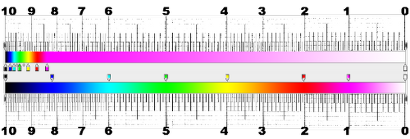

Comme promis, voici les copies d'écran : en fond GE avec la carte AVEX par secteur, en avant l'échelle "GRESAC". Sur le bord gauche de l'aperçu de l'échelle, les couleurs sont identiques de part et d'autre. C'est peut-être pas évident comme ça, mais il faut savoir que j'utilise mon point à demi fermé pour focalisé mon attention sur cette zone critique, je ne suis donc pas influencé par les tonalités environnantes.
J'ai mis aussi l'échelle en téléchargement sur le site GRESAC, ici : http://gresac.free.fr/photos/gresac_echelle_PL.png
Seule la partie basse de l'échelle est utilisée pour le GRESAC, celle du haut correspond aux cartes dites "astrophoto" (peut-être la tienne Mikel ?). Toutes deux m'ont été fournies par Frédéric Tapissier (Fredogoto) le créateur des cartes AVEX. Je rappelle que cette échelle n'est pas linéaire parce qu'au départ on a commencé avec les 9 couleurs de l'échelle AVEX, je m'étais donc arrangé pour qu'un chiffre entier corresponde à une couleur. Ensuite, j'ai ajouté un chiffre dans le bleu car c'est la zone dans laquelle est située la grande majorité des sites répertoriés (voir l'historique sur le site GRESAC).
L'intérêt est surtout de pouvoir comparer le potentiel (théorique) des sites, ces notes ont donc une valeur plus relative qu'absolue, à condition bien sûr de ne pas changer de carte !
